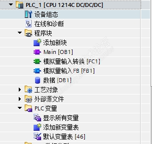

现在的程序目录如下:

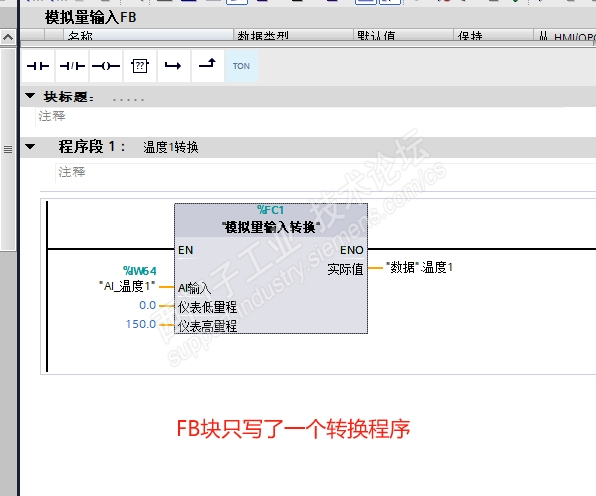

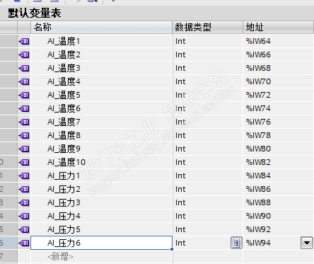

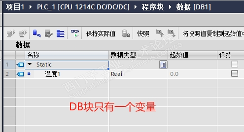

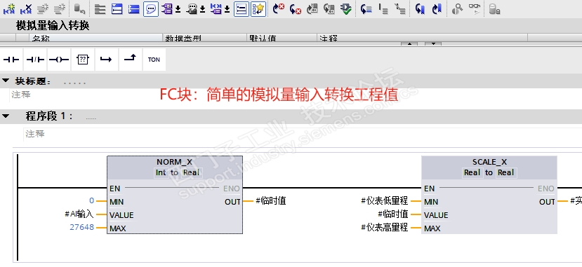

其中变量表有10个温度和6个压力的AI输入,FC1为简单的模拟量输入转换,FB里我只写了一个温度的转换,DB块里也只有温度

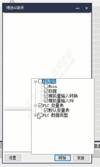

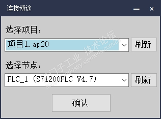

现在,打开博途AI助手并选择项目
将对应的FC FB DB 变量表附加到程序

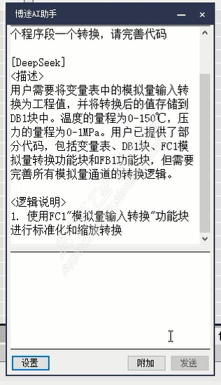

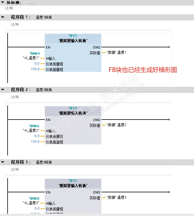

我的需要如下:我需要把变量表的模拟量输入转换成工程值,将工程值放到DB1块,在FB1块我已经写了一个,其中温度的量程为0-150,压力的量程0-1,每一个程序段一个转换,请完善代码
在软件中发送,并等待AI回答

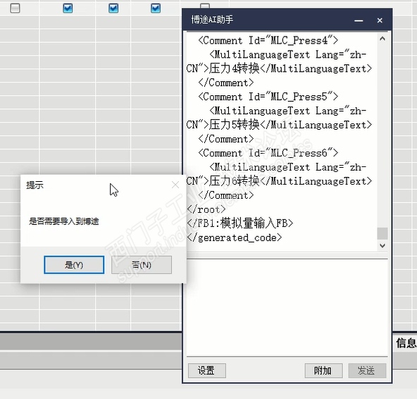

回答完成,导入博途

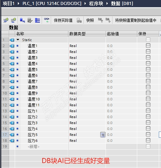

导入完成后,可以看到DB块已经帮我生成好变量,并且FB块中也已经按照需求生成了全部模拟量转换的代码
