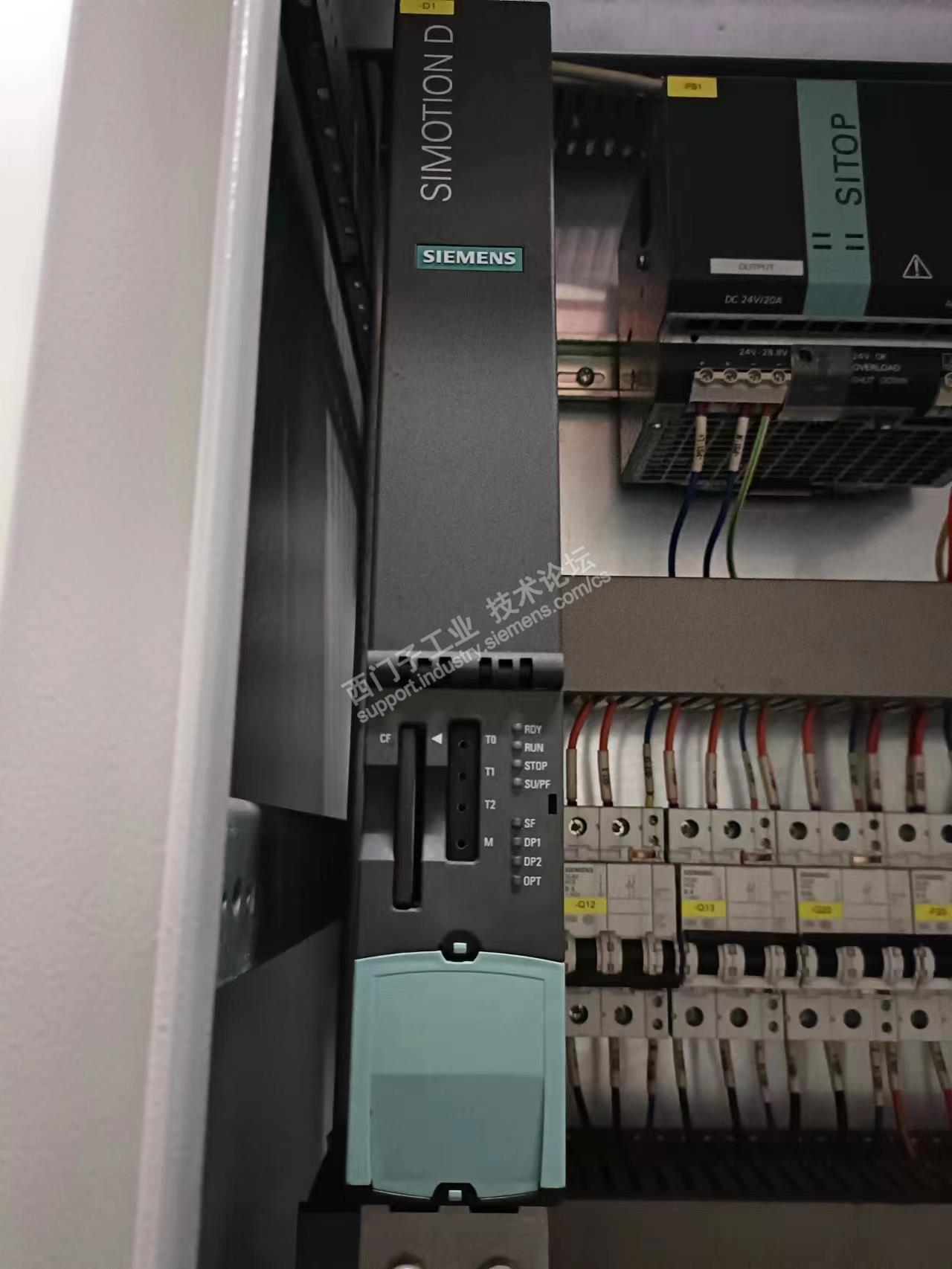

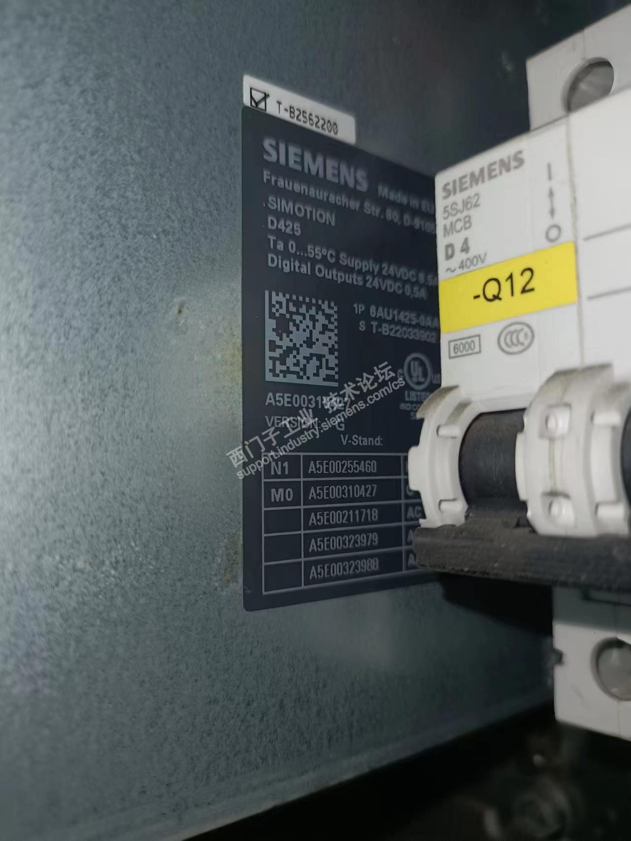

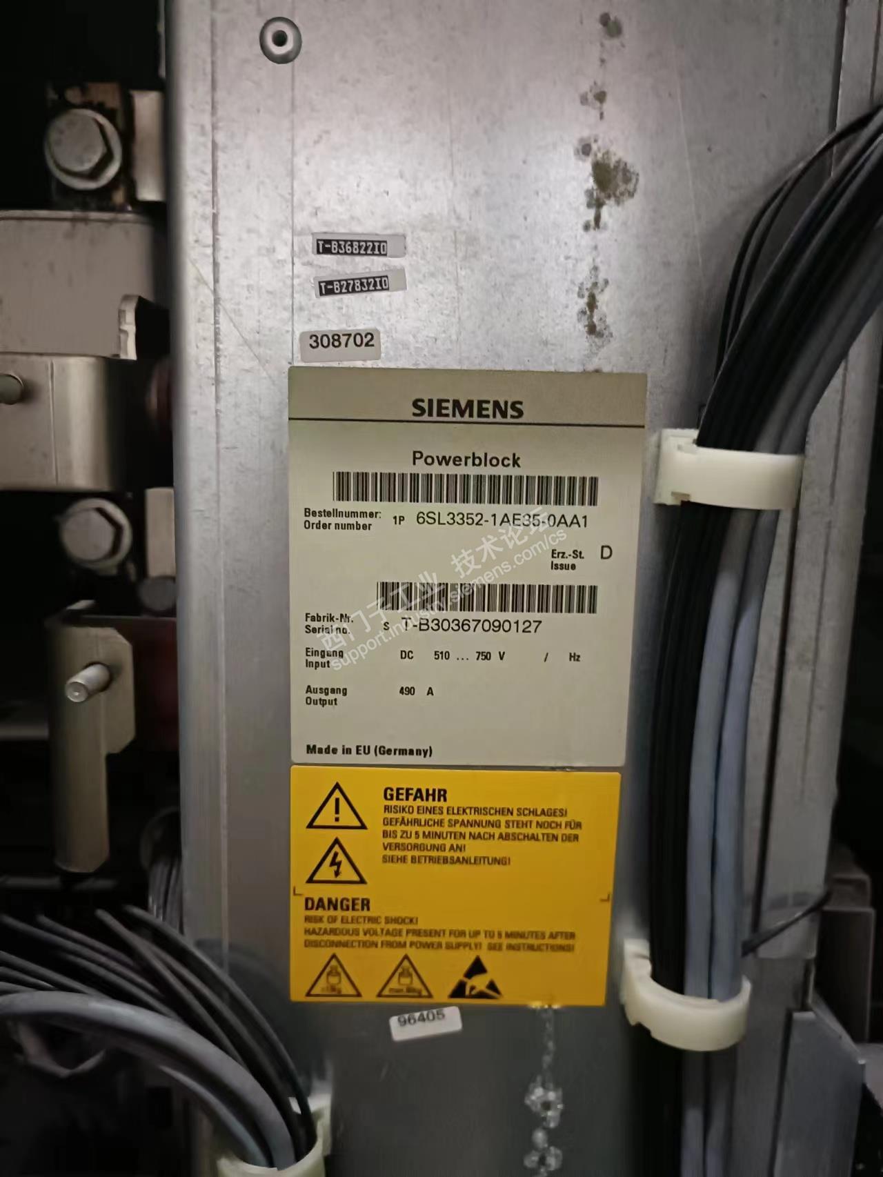

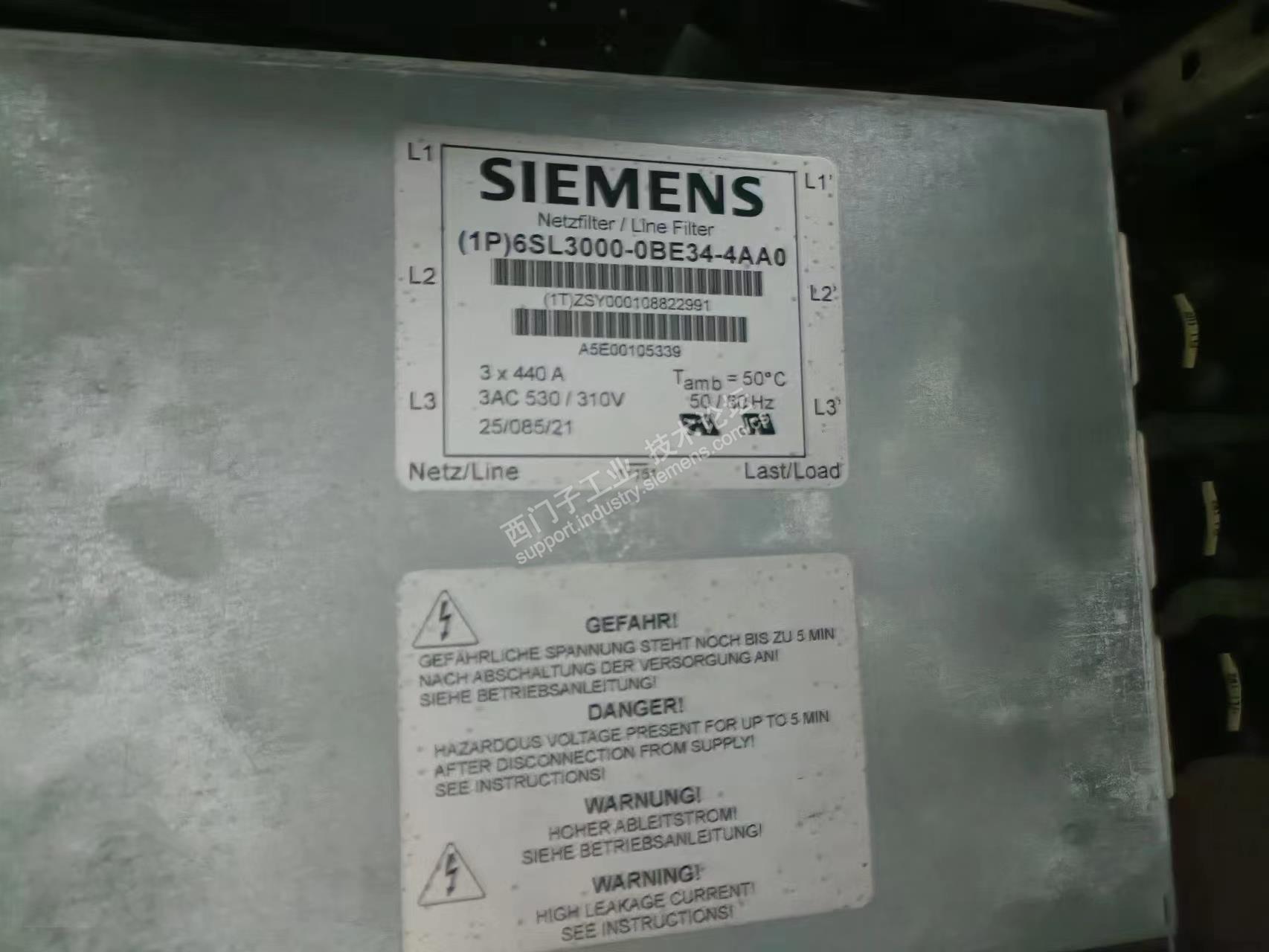

请教一下,有一个旧的变频柜五年没用了。让现场的工人拍了变频柜内模块的照片,工人拍到了控制单元1P 6AU1425-0AA00-0AA0,还有SLM或ALM的6SL3000-0BE34-4AA0,还有电机模块6SL3352-1AE35-0AA1,6SL3353-1AE34-2DA1。看这些型号应该是S120,控制单元6AU1425-0AA00-0AA0我搜索了一下,是SIMOTION控制单元D425。
目前的需求是这个五年没上电的变频柜和电机要利旧,领导让我去现场先用软件控制变频器,把这个电机转起来;电机能转才会接这个改造项目。
我打算先给变频器电容解封。计划是把380V供电接到1个3P C6A的空开上,串联3个95W的灯泡,接到电机模块的U,V,W端子上,用空开和灯泡给电容解封,请问这样可以吗?
然后打开starter软件,通过控制盘启动电机,我以前控制过CU320-2 DP,6SL3040-1MA00-0AA0;但这个有DP头,和CU320-2 DP很像的SIMOTION D425可以通过starter软件启动这个变频器吗?如果不行的话,能否通过BOP-20面板启动这个变频器?通过BOP-20面板启动的话,D425的参数和CU320是否一样
