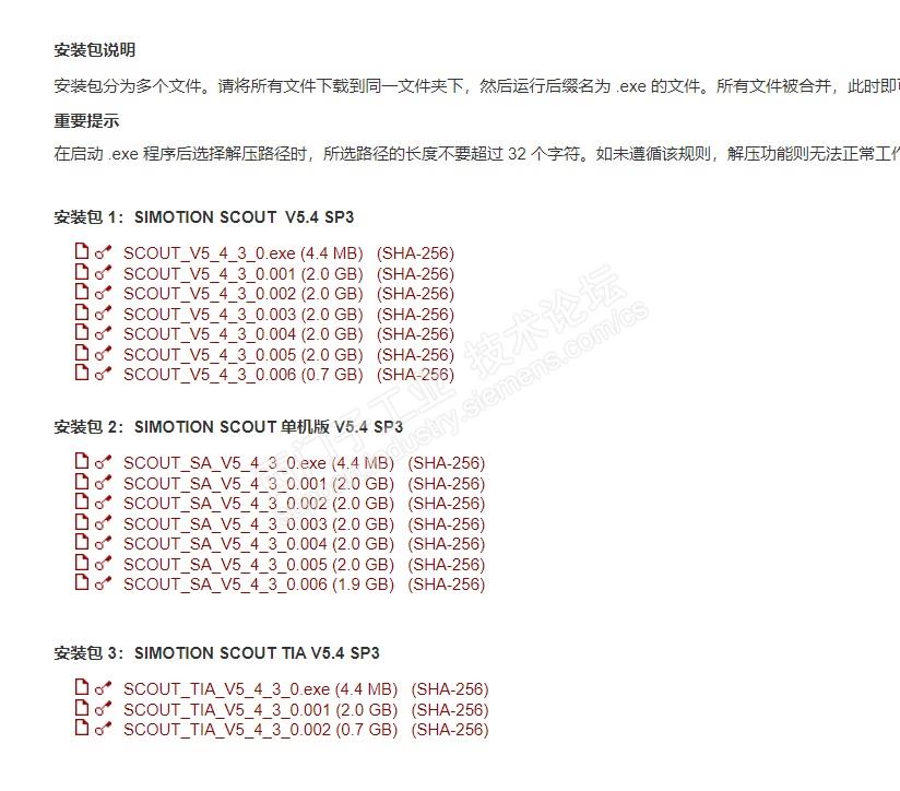

SIMOTION SCOUT、SCOUT 单机版及 SCOUT TIA V5.6 SP1 - ID: 109821966 - Industry Support Siemens

谢谢大佬指点。我电脑上安了starter,TIA博图V17,TIA v17 Startdrive,没有安装SCOUT。现在我打算在电脑上安装SCOUT,把驱动参数上传到电脑里,再用控制盘启动电机让其空转。上传参数的话应该不需要换存储卡吧。
如果说5年前的D425不支持博图的话,是不是我不能安装SIMOTION SCOUT TIA V5.4 SP3了,只能安装SIMOTION SCOUT V5.4 SP3啊?
