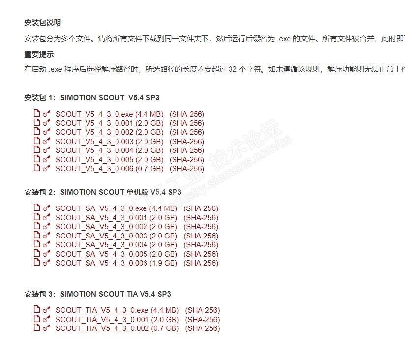

以下是引用手机用户20220302818236在2025-04-05 11:50:41的发言 >3楼
谢谢指点。我电脑里安装的是博图v17和V17 startdrive SP1,安装SIMOTION SCOUT TIA V5.4 SP3可以吗?还是其他的比如V5.3 SP1,V5.2 SP1,V5.5 SP1,V5.6 SP1
以下是引用流浮在2025-04-05 08:53:56的发言 >1楼:SIMOTION 运动...
引用1楼详细内容:
SIMOTION 运动控制系统需要通过SCOUT软件进行工程组态。
你这个是第一代SIMOTION D425 V4.1版本,博途平台的SCOUT TIA软件不支持;只有2代SIMOTION D4x5-2  V4.3及以上版本才支持SCOUT TIA软件;
你可以通过基于经典STEP7版本的SCOUT软件(安装包1)来实现,V5.2 SP1,V5.3 SP1,V5.5 SP1,V5.6 SP1这几个版本都可以组态1代SIMOTION,建议你安装高版本。
