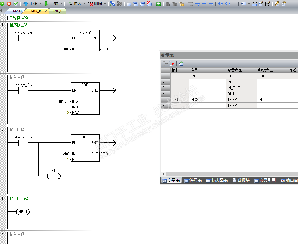

将IO传送出来,然后再移位
或者你在子程序外部传递给子程序局部变量(IN),那样更灵活
