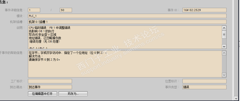

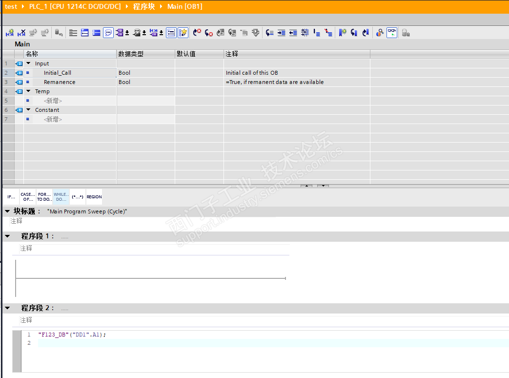

如图,我在FB块定义了一个可变数组,在DB块里面定义了一个定长数组,当在OB1调用的FB块填入这个定长数组,调试会提示错误。自行测试到如果指令是#MYARRAY[0] :=  0.1,时系统能执行,但当改成#MYARRAY[1] :=  0.1时就提示出错。好像是无法判断数组实际个数?还是指令哪里有问题?
