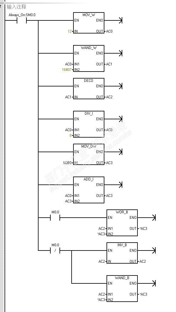

楼主需要一个对位间接寻址的方法。
在其它的帖子中,我提供过一个方法,但不好找。
再讲一下吧。
比如,把M0.0输出到编号12的Q点中。
如何拆分为字节地址、以及位在字节内的序号。
12,最低3个bit位是0-7的数,代表一个位在字节内的序号,使用and操作提取。
提取完bit位序,12除以8,得到字节地址,smart支持字节间接寻址。
示例程序如下:
LD     Always_On:SM0.0
LPS
MOVW   12, AC0                     // 设一个位地址
MOVW   AC0, AC1
ANDW   16#07, AC1                  // 位序
DECO   AC1, AC2                    // 解码位序号
/I     8, AC0                      // 字节序
MOVD   &QB0, AC3                   // Q区起始地址
+I     AC0, AC3                    // 合成字节地址
A      M0.0                        // M0.0=1?
ORB    AC2, *AC3                   // 置位
LPP
AN     M0.0                        // M0.0=0?
INVB   AC2                         // 取反
ANDB   AC2, *AC3                   // 复位
LAD长这样:
