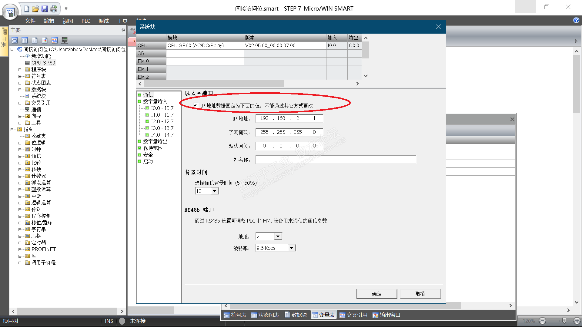

是不是设置了不能修改IP地址?
而且你的VD20里的数据全都是0,包括掩码,还有网关,是不是忘记修改这些数据了
