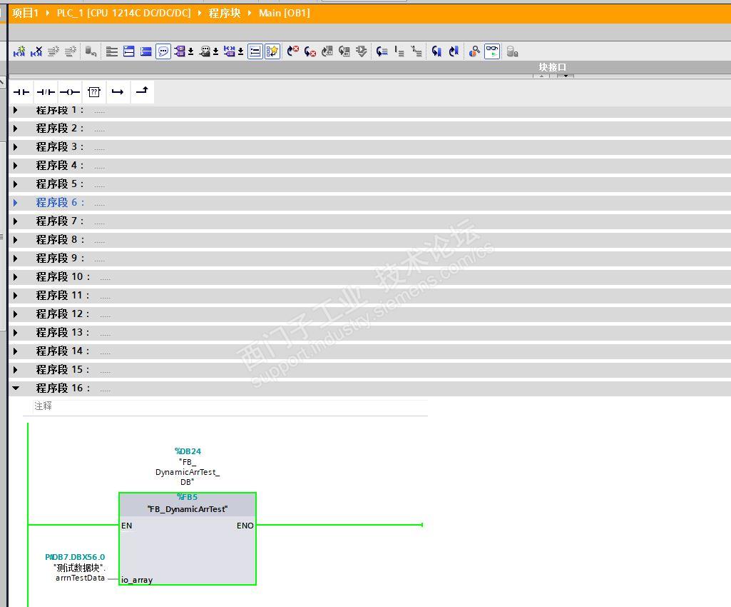

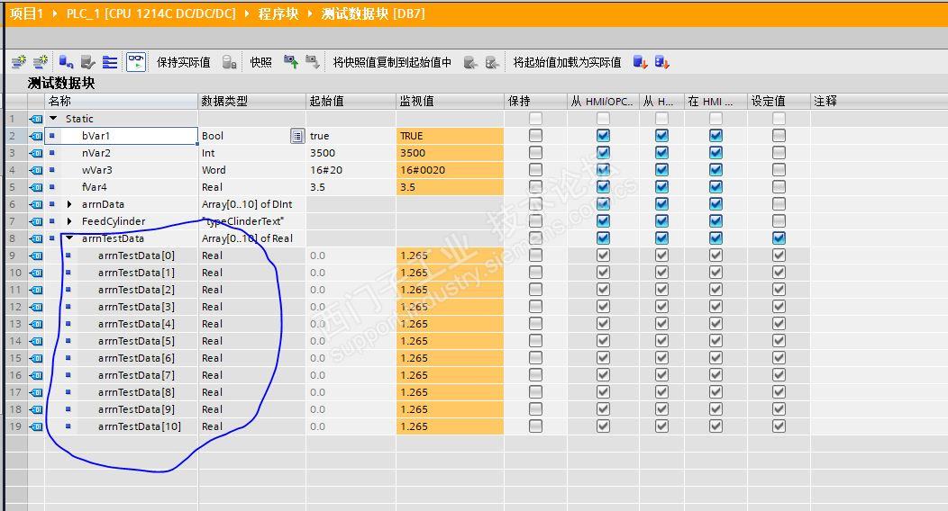

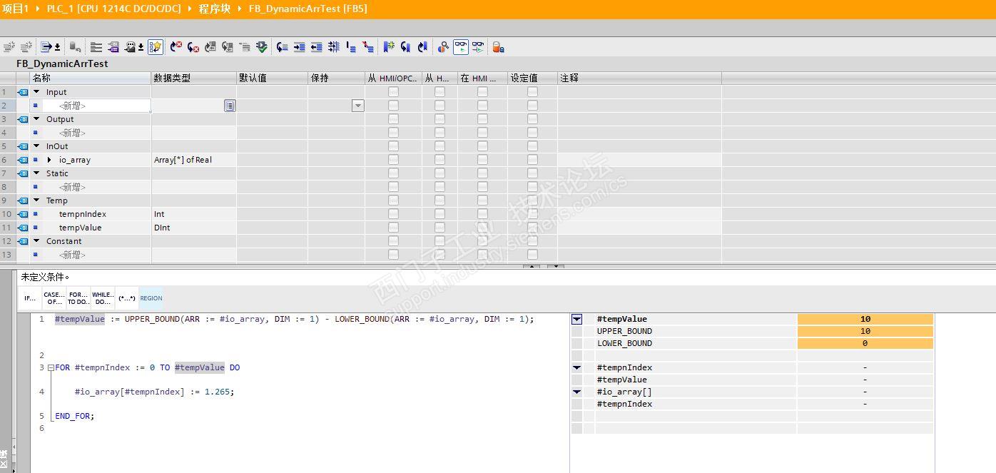

回复:S71200可变数组调用问题
FCSMC
    245
注册时间:2013-01-10
发布于 2025-04-07 11:11:35
3楼
是不是其它原因哦?我做出来不报错呢!
