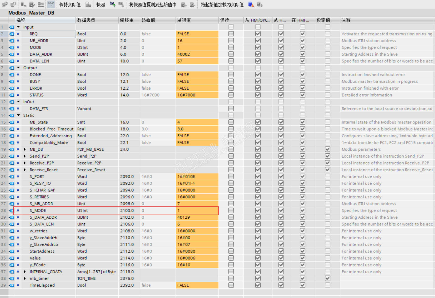

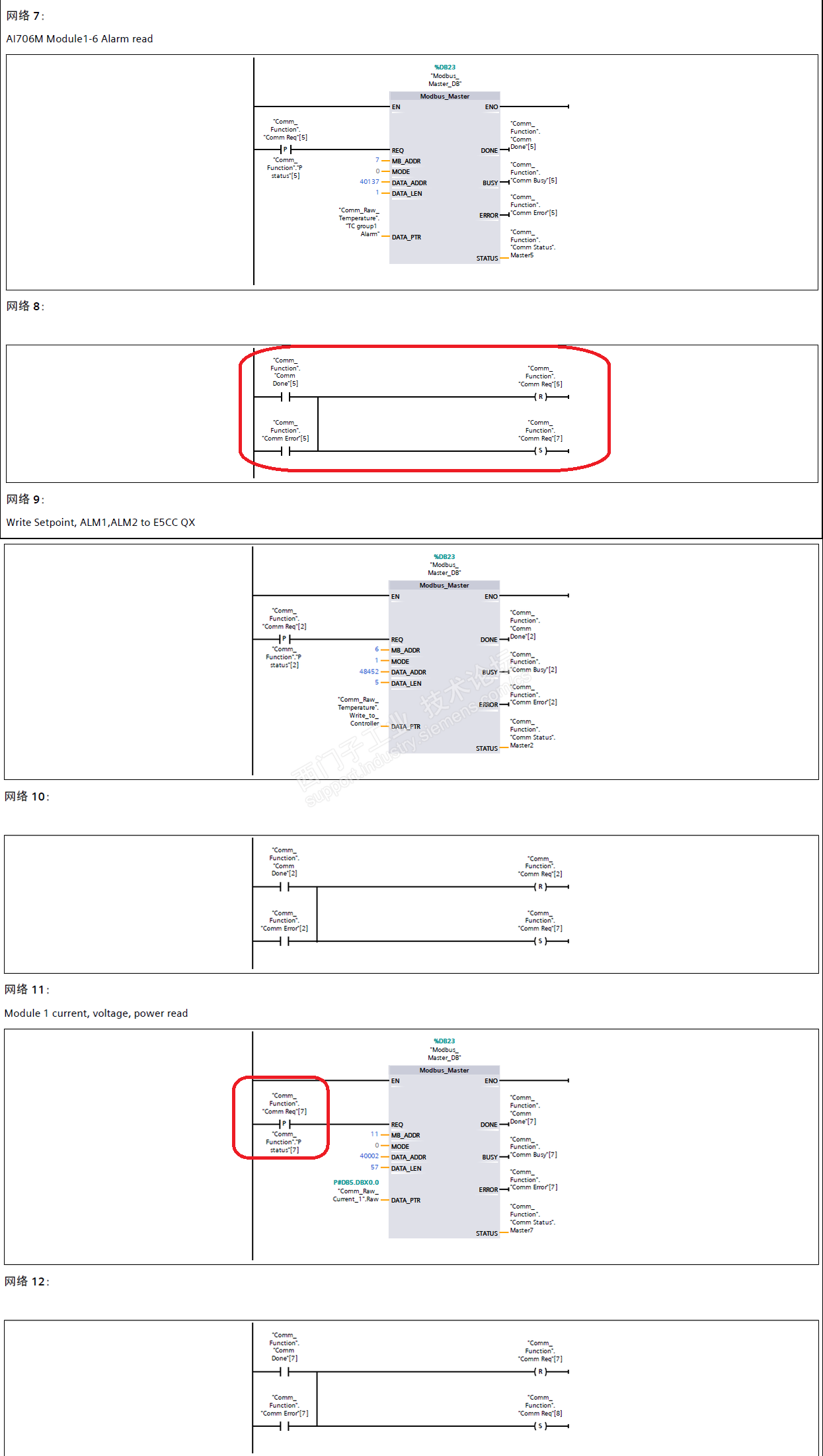

请注意看下面的图,轮询通讯的程序段8 里面,置位的下一个参数是Req7,这样实际上程序段9内的写入的master指令的req2根本不会启用,也就是实际上整个程序里面,负责写入数据的程序段9内部的这个master指令一直没有启动。
但就算这样,实时监控mater指令的背景数据块发现,master指令的mode是1 (写入)
