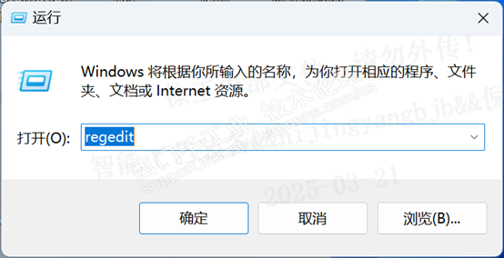

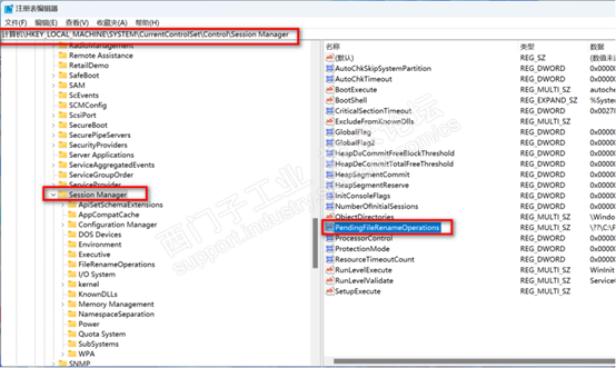

1.1、安装之前打开注册表修改注册表信息,否则西门子软件会提示重新启动电脑安装。
1.2、删除图示注册表选项

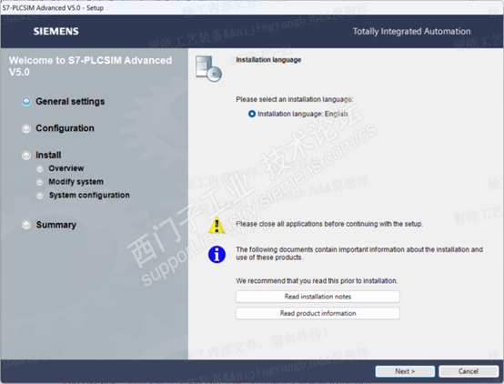

1.3、安装软件

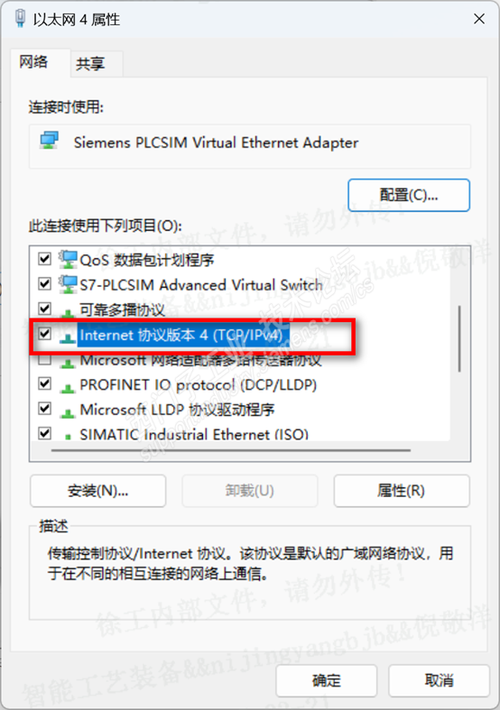

二、配置网络环境

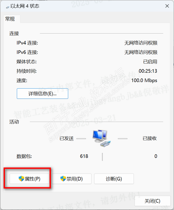

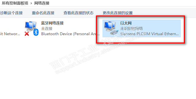

2.1、找到更改适配器设置选项
2.2、 安装完软件后,电脑会出现这个虚拟网卡选项,打开网卡

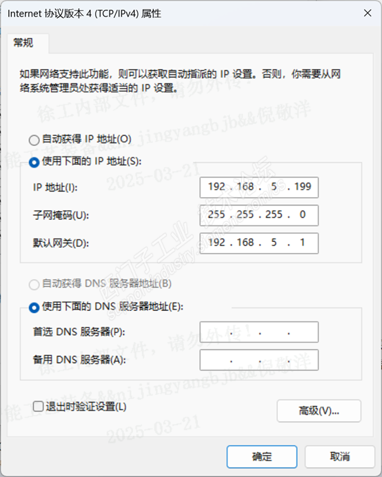

2.3、打开属性选项卡,配置信息
2.4、配置IP地址
2.5、打开控制面板配置PC/PG接口

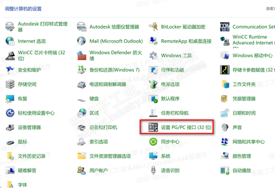

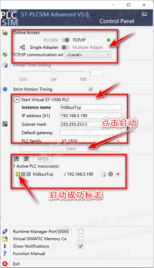

三、设置仿真实例
3.1、启动软件后,点击界面上的“Create new instance”(创建新实例)按钮,开始设置仿真实例。
配置说明:
1、实际例名称 (Instance Name)?
自定义命名,便于识别即可。
2、?IP地址 (IP Address)?
需与虚拟网卡处于?同一网段?(如192.168.1.x)。
末尾数字建议与组态PLC的IP一致(如PLC为192.168.1.100,实例可设为192.168.1.101),或任意不冲突的数值。
3、?子网掩码 (Subnet Mask)?
保持默认设置,通常为255.255.255.0。
4、?默认网关 (Default Gateway)?
无需填写,留空即可。
5、?启动实例
点击【Start】,若显示实例IP、名称及?黄色指示灯?,表示仿真已启动。成功下载并运行PLC程序后,指示灯将变为?绿色?,表示仿真运行正常。
?提示?:确保IP地址在同一局域网内唯一,避免与其他设备冲突。
S7-PLCSIM Advanced V5.0提供了两种在线访问方式:PLCSIM和TCP/IP。
1.PLCSIM模式:使用本地总线访问CPU实例,适用于在本地电脑上进行仿真。
2.TCP/IP模式:通过以太网卡以TCP/IP协议的方式访问CPU实例,适用于异地仿真或多台电脑之间的仿真。根据实际需求选择合适的在线访问方式,并进行相应的设置。

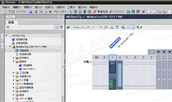

四、配置博途软件

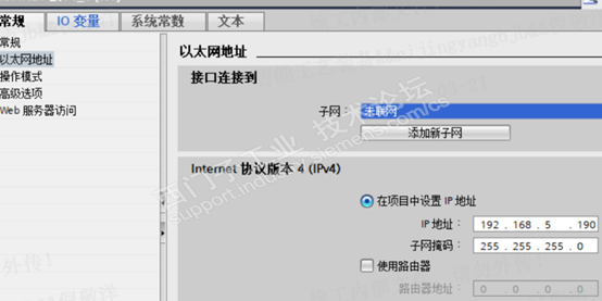

4.1、添加1511PLC
4.2、配置IP地址

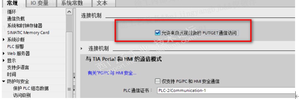

4.3、配置链接机制

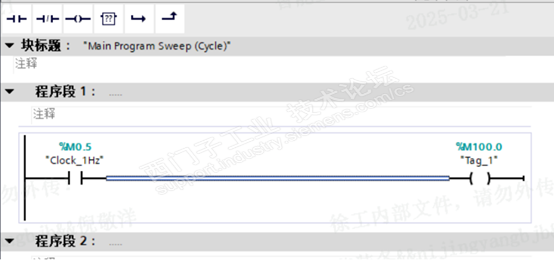

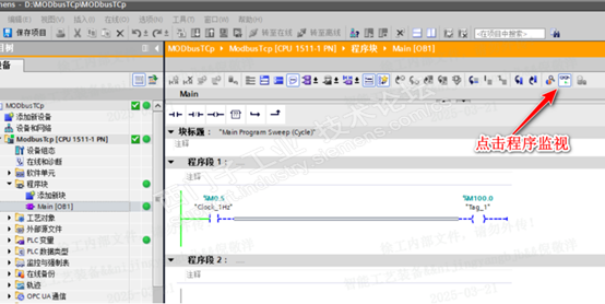

4.4、编写测试程序

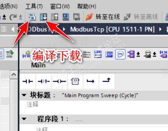

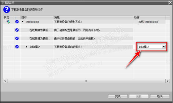

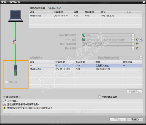

4.5、编译项目,点击【下载到设备】按钮,完成仿真PLC的启动:
下载成功后,仿真器显示绿色指示灯,表示仿真的PLC被正确启动。

下载完成后,可以在S7-PLCSIM Advanced V5.0界面中看到PLC程序的运行状态。通过监控界面上的指示灯、输入/输出状态等信息,可以判断PLC程序是否正常运行。同时,也可以在软件中进行手动操作或设置自动运行等模式,以模拟实际的PLC运行环境。
