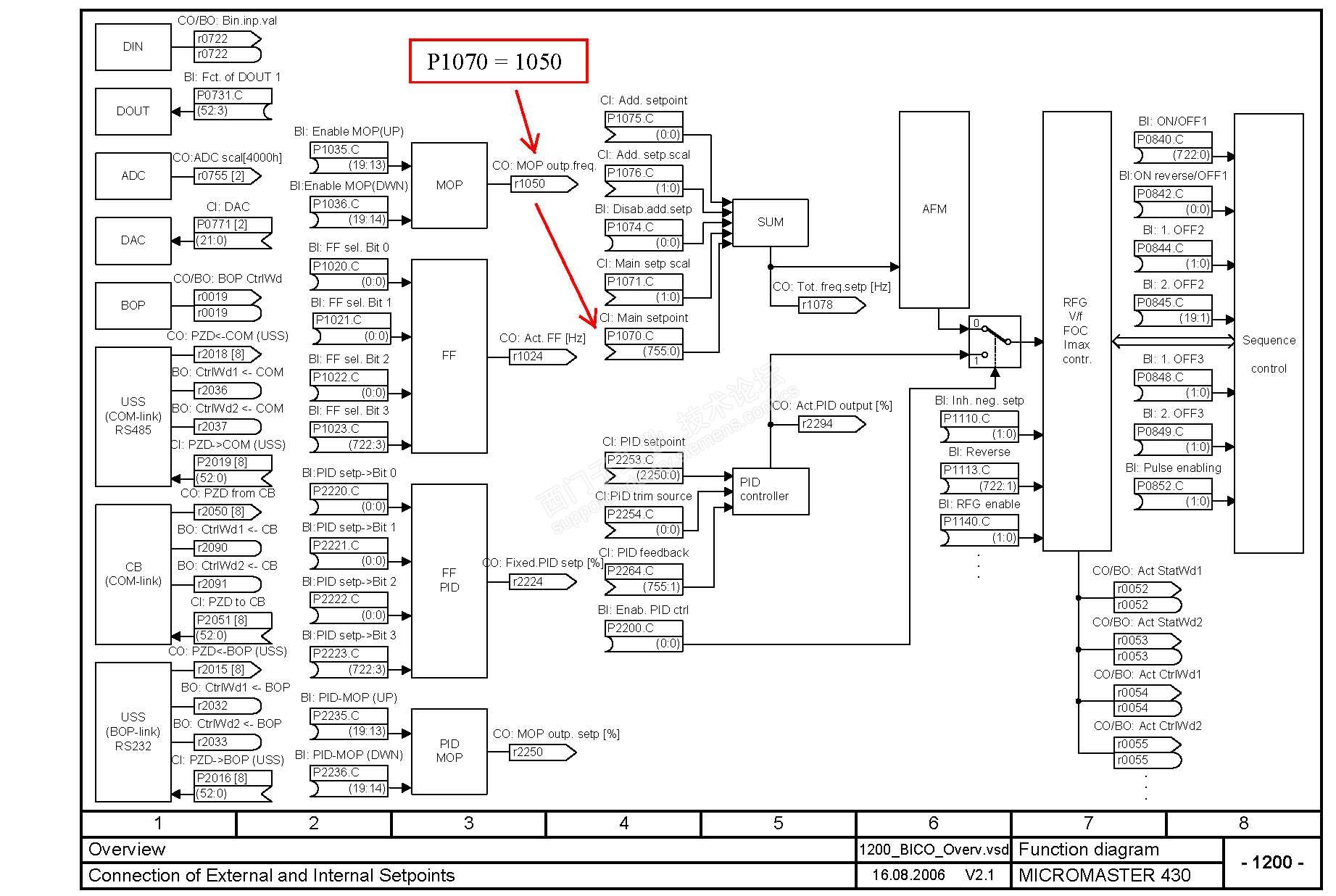

以下是引用kdrjl在2025-04-09 11:55:03的发言 >4楼
按照下图示,检查参数设置:
你截图标注的所有参数核实了还是不行,现在就用面板启动面板调速了,以前是变频调速柜按钮起保停电路一组通过中间继电器给端子启动信号的,还有一组给接触器给变频变频电机散热风扇的,用面板启动的话接触器不工作我把输出继电器2设置运行信号给接触器线圈用了。目前先这样使用吧等回来停下来再研究研究。感谢您的恢复!
