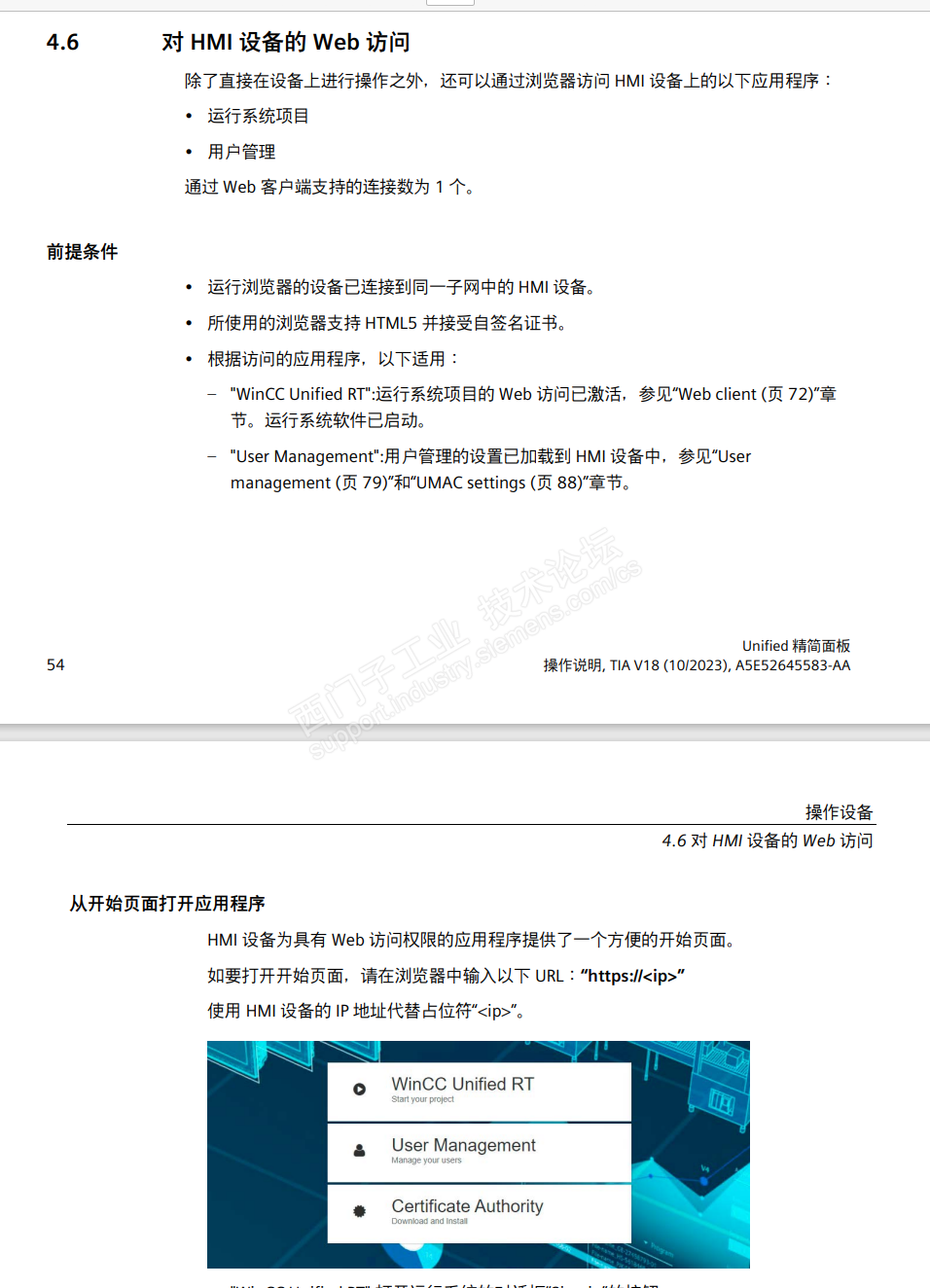

手册里面说是可以的,你没有看手册吗
