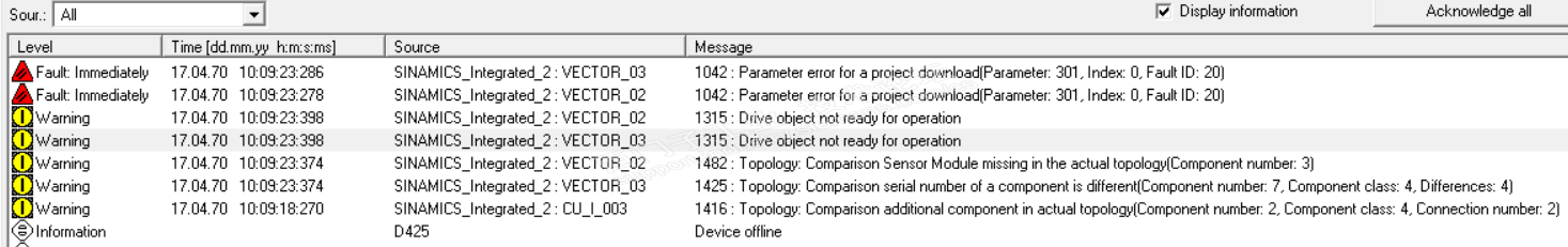

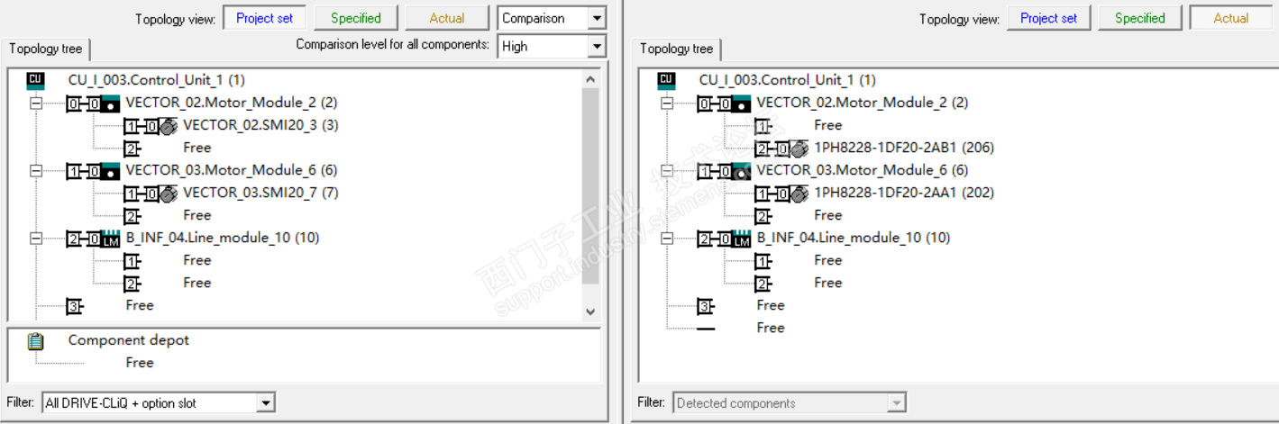

请教一下,D425:6AU1425-0AA00-0AA0的X100口和X101口连整流单元6SL3353-1AE34-2DA1逆变模块6SL3352-1AE35-0AA1的X400,逆变模块的X401口连西门子的1PH8 228-1DF202AA1-Z电机。
这是老设备改造,用scout连接D425后上传组态,在线automatic configuration配置后,发现可以在线找到整流逆变单元,但控制盘无法取得控制权,报Transfer control priority to PC (lSCOA:30031),但Alarms页面没有故障信息。
组态topology tree里左边和右边的名字不一样,一个是vector_02.SMI20_3,一个是1PH8228-1DF20-2AA1。我把逆变上的电机编码器网线从X401改到X402上,topology tree也会跟着变化。这是自动配置后的组态和D425里原先的组态不一致了导致的,还是西门子电机的drive-cliq线有问题了,还是电机内部的电路板有问题了?
我试着把电脑上的组态下载进去,进度条显示下载完成,但是但Alarms页面报1042故障,这是什么的问题?
如果是离线的拓扑配置与实际连接的不一致,我如何把实际拓扑上传到组态里?
如果是线或电机的问题,我打算用万用表量一下drive-cliq编码器线有没有坏。请问如何用万用表量drive-cliq编码器线是否故障?
