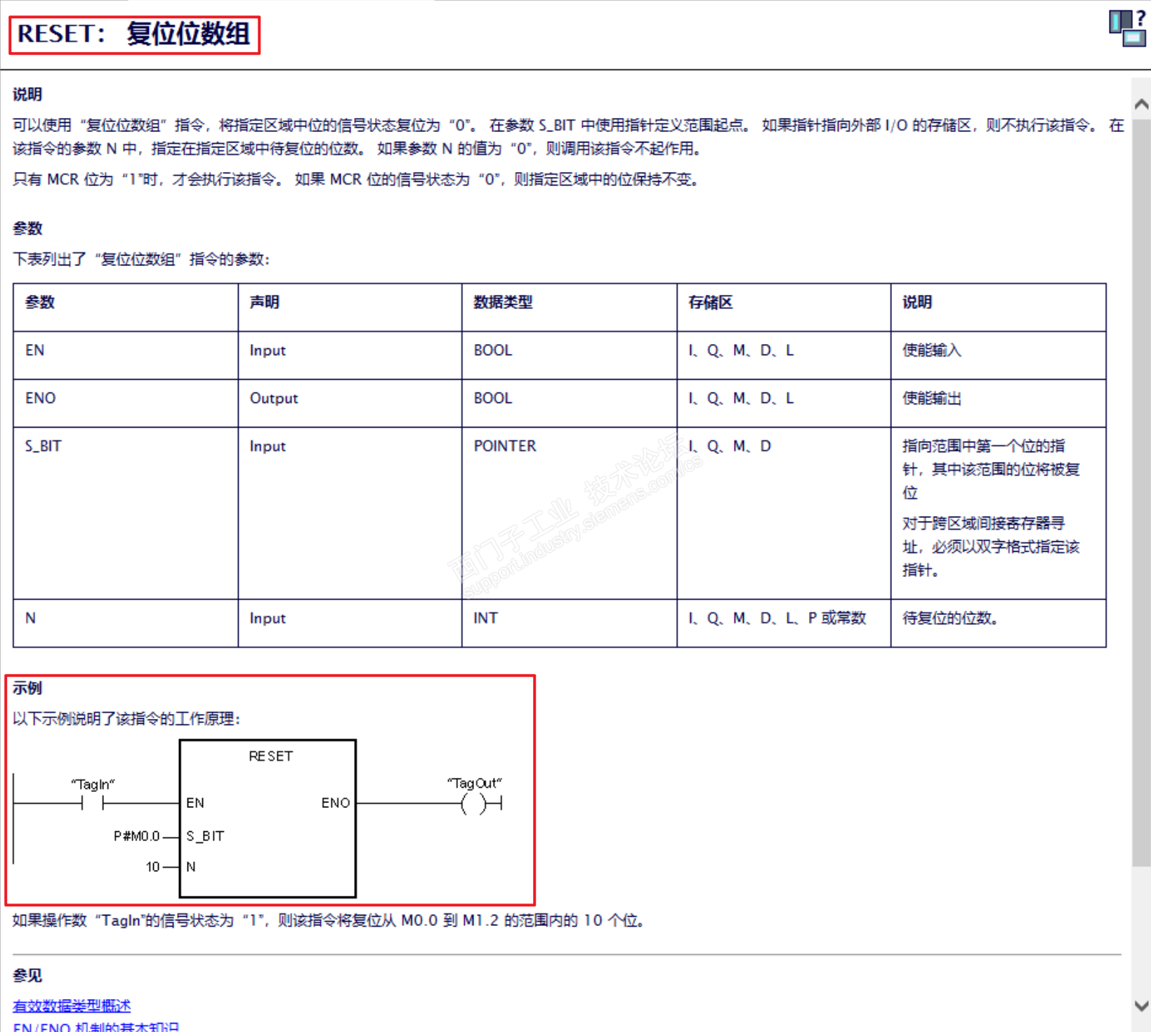

1200 中有没有类似 300 PLC 中的 RESET 指令?

复位 + RESET 指令,批量复位多个报警位
