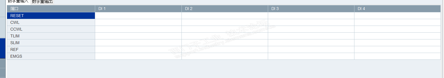

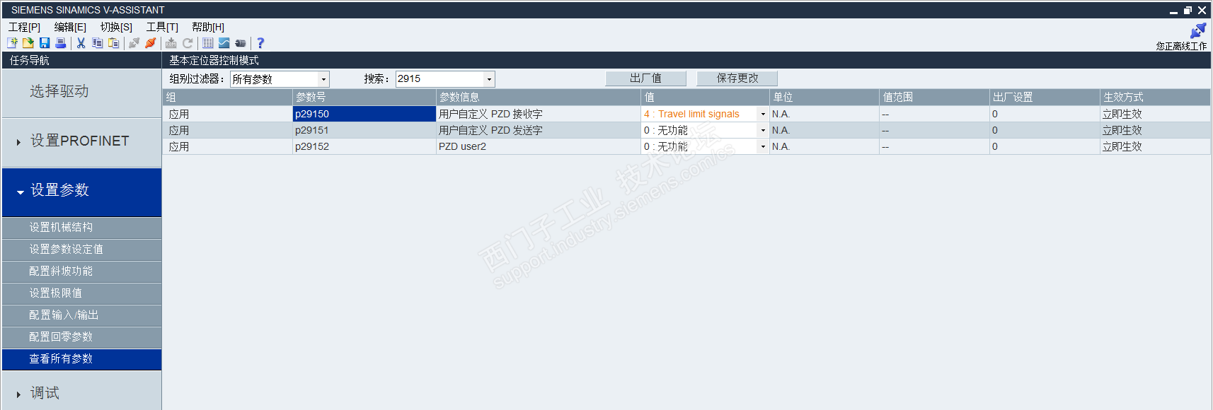

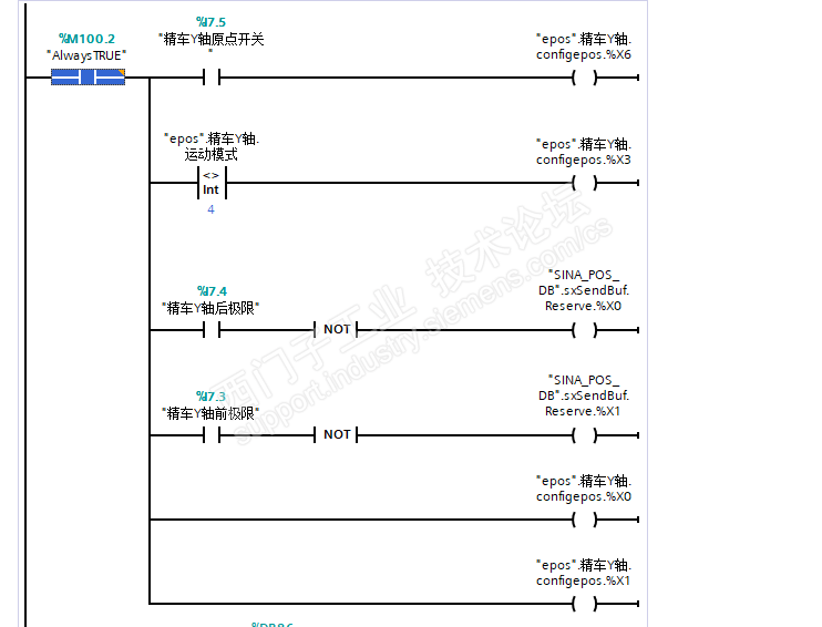

工厂有个改造项目,原来原点和上下限都是接到PLC里的,因为程序带密码了,领导要求程序重新写,现在有个问题是电机需要去找原点,FB284执行MODE4找原点程序,伺服电机不动作。
