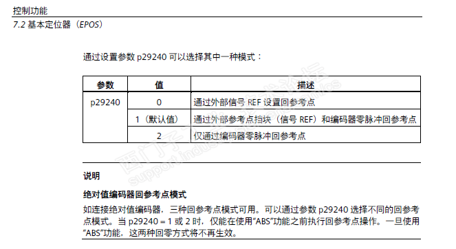

回复:V90绝对值编码器伺服电机回零问题
V90西家讲师
    225
注册时间:2020-09-03
发布于 2025-04-11 15:48:11
2楼
电机编码器一旦绝对编码器校准后,就不能使用回参考点的方法了。
