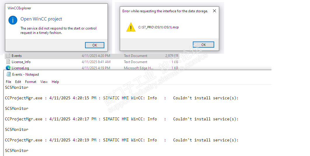

PCS7 V9.1  打开WINCC,打开已有的OS项目,提示"服务没有及时响应启动或控制请求",无法打开OS项目。
EVENTS里面提示"
CCProjectMgr.exe : 4/11/2025 4:14:56 PM : SIMATIC HMI WinCC: Info   : Couldn't install service(s): SCSMonitor
windows 服务里面 没有SCSMonitor,CCPROJECTMGR.EXE 在停止状态,点击运行报错。
故障信息截图如下:
以上问题恳请大家帮忙,谢谢。
