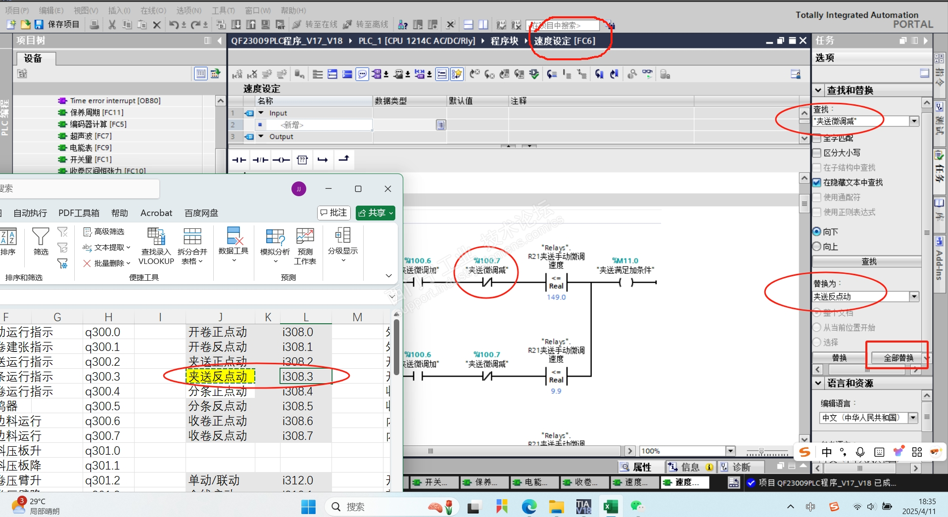

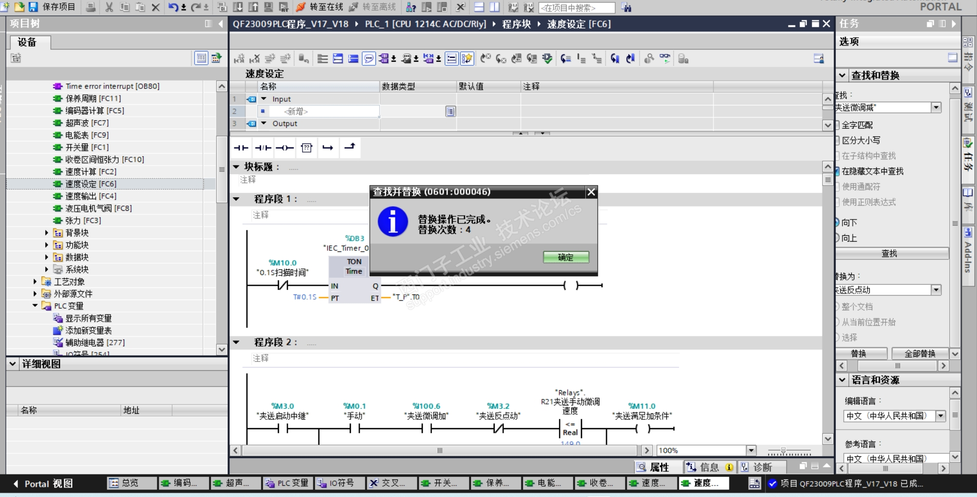

最近设备进行了改造,与原来的io点完全对应不上,遗憾的是原程序没有做输入输出映射,如图1,使用博图的查找替换功能,可以完成变量名的四处替换如图2,我的问题是:如何在整个项目里实现某个变量的全部替换,而不仅仅限于当前的编辑器,请教各位大神有没有办法??
