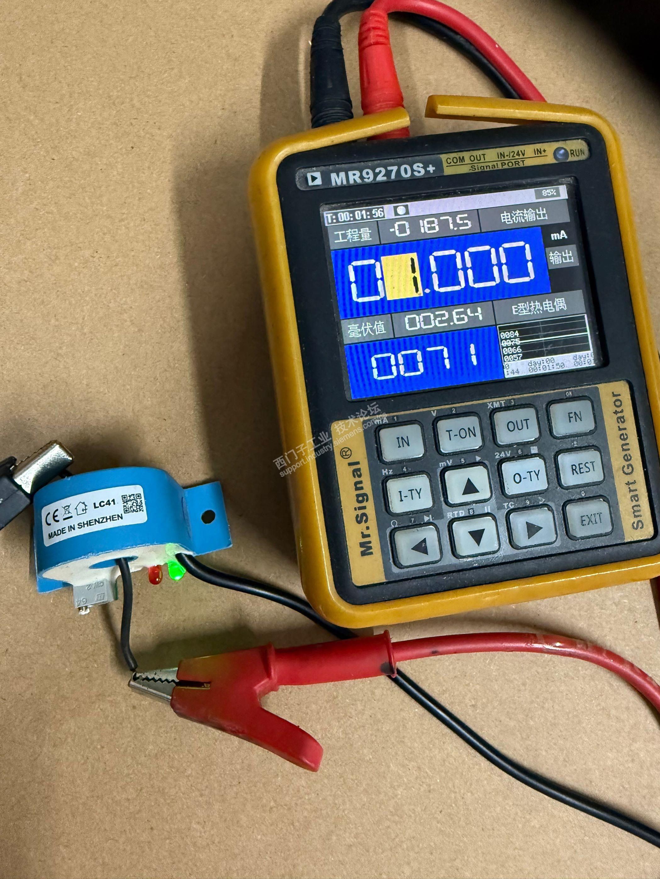

老铁们 这个检测DC1ma 效果看看行不?
shpw
    34
注册时间:2004-06-29
1055
2025-04-12 18:16:19
最近一个项目要检测氧气浓度计输出信号,要求大于1ma直流给PLC1200信号,左思右想,用电流变送器价格不菲,还要加一个模块,没个几百大洋搞不定。
找了2天  老铁们  淘到一个电流检测器,实测效果如下,的确能分辨DC1ma。
