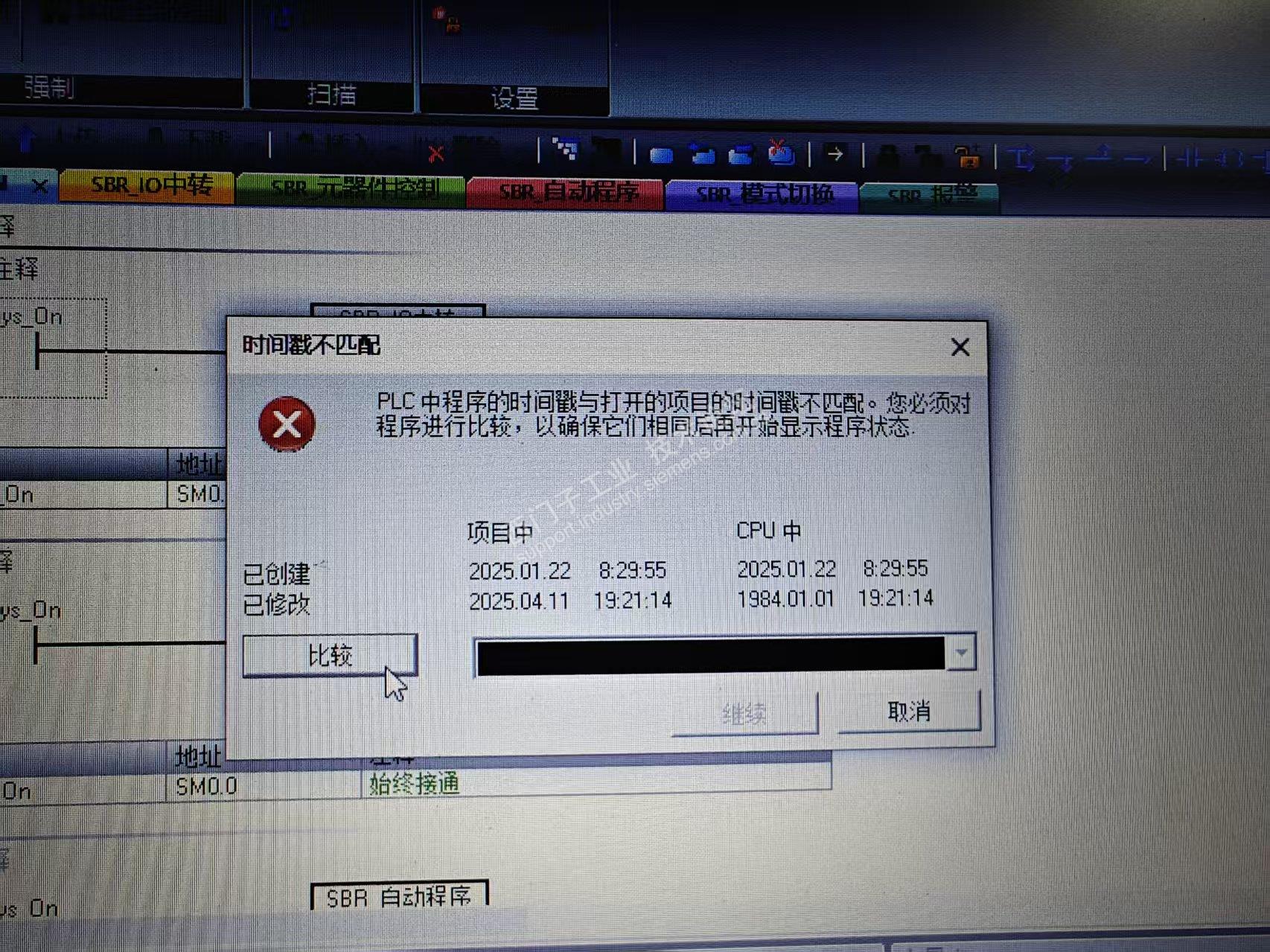

最近在调试200smart时,发现每次程序在线时,总是提示时间戳不匹配的,需要比较后才能在线,而且每次在线都会出现,
这个问题需要在200smart的网站下载一个升级补丁包,将软件升级到V02.08.02或者下载最新的2.8安装包,卸载旧的软件后重新安装就可以解决
