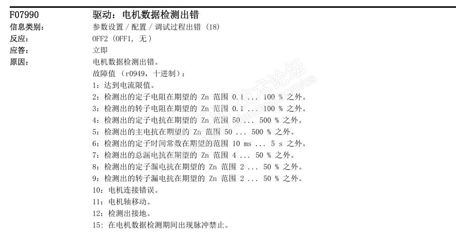

回复:变频器手动调试电机时报故障 F7990

在以下几方面找原因。
接地可能性很大。
