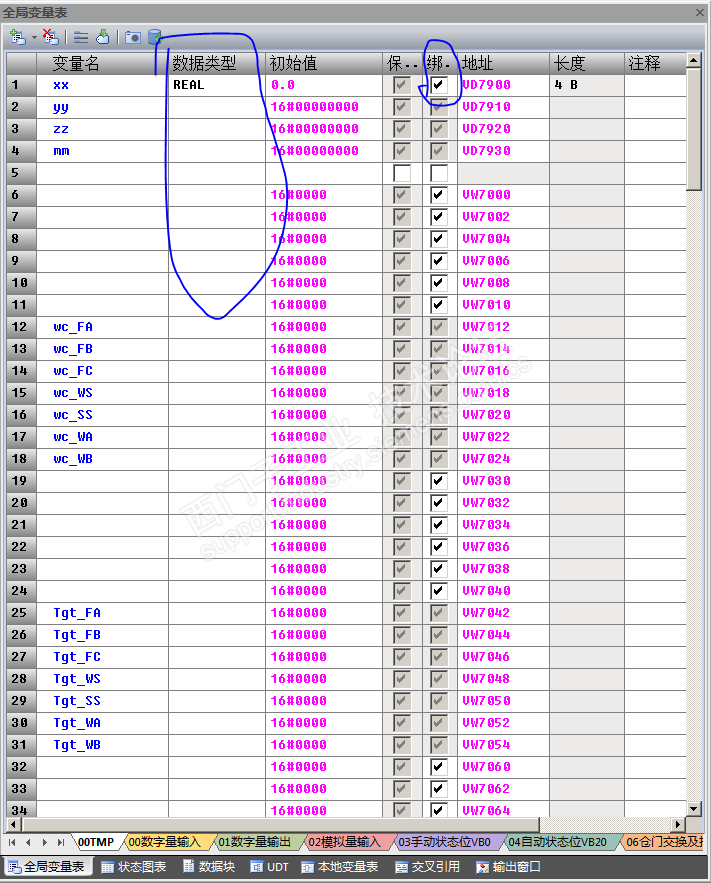

回复:STEP 7?Micro/WIN SMART V3 还是个半拉子?符号变量在哪里找啊,找了好久没找到

就是以前的符号表,必须选择【数据类型】,然后取消【绑定】那个勾,那么这个变量就变成了与地址无关的全局变量。
