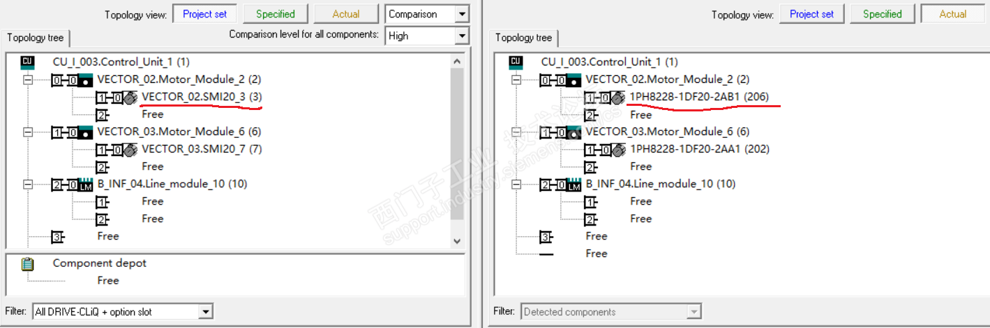

请教一下,组态topology tree里的名字不一样,是拓扑配置与实际连接的不一致吗
手机用户20220302818236
    154
注册时间:2022-03-02
599
2025-04-14 21:05:44
D425:6AU1425-0AA00-0AA0的X100口和X101口连整流单元6SL3353-1AE34-2DA1逆变模块6SL3352-1AE35-0AA1的X400,逆变模块的X401口连西门子的1PH8 228-1DF202AA1-Z电机。
这是旧设备,用scout连接D425,在线automatic configuration配置后上传组态,发现可以在线找到整流逆变单元,但组态topology tree里左边和右边的名字不一样,一个是vector_02.SMI20_3,一个是1PH8228-1DF20-2AA1。
打开组态的VECTOR_02里的configuration,在VECTOR_02.Motor_SMI_5 (Motor)的order no里的型号是1PH8228-1DF2x-xxxx,和右边一样一样,但topology里名称不一样。请问上传上来的组态这样是拓扑配置与实际连接的不一致吗?
