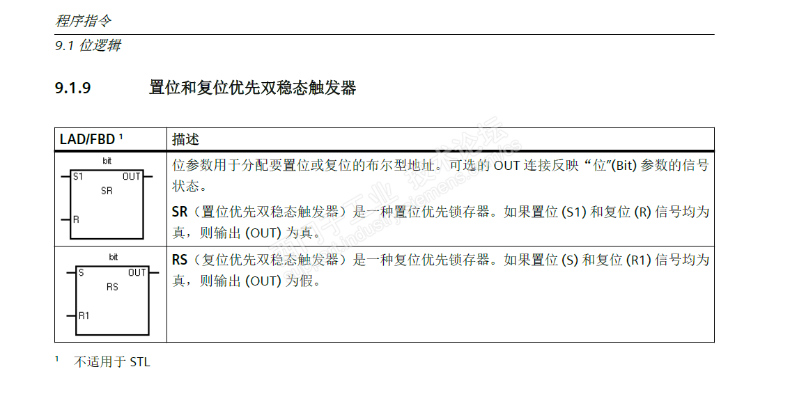

回复:模拟量不连续区间控制
lu_zhao_long
    563
    9
    34
注册时间:2004-09-17
发布于 2025-04-15 13:40:18
你需要的应该是双稳态触发器,见截图所示。你可以根据实际需要选择其中一种。
