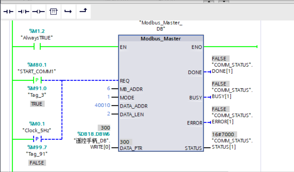

回复:西门子1200与第三方设备的MODBUS RTU通讯

指令和另外一个通讯成功的伺服对比,只有站号和数据长度的区别。
