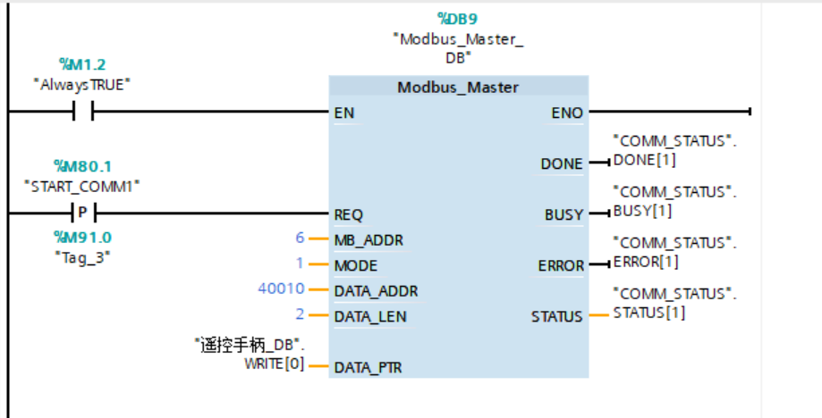

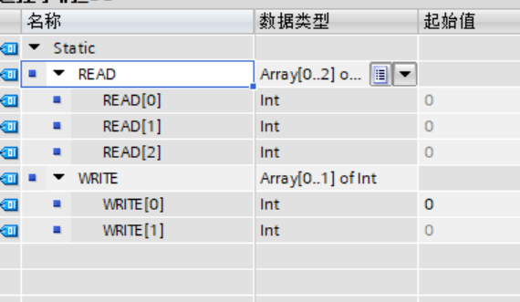

是818D。我就是比较奇怪,我这个数据长度和区域也都检查了好几遍。
