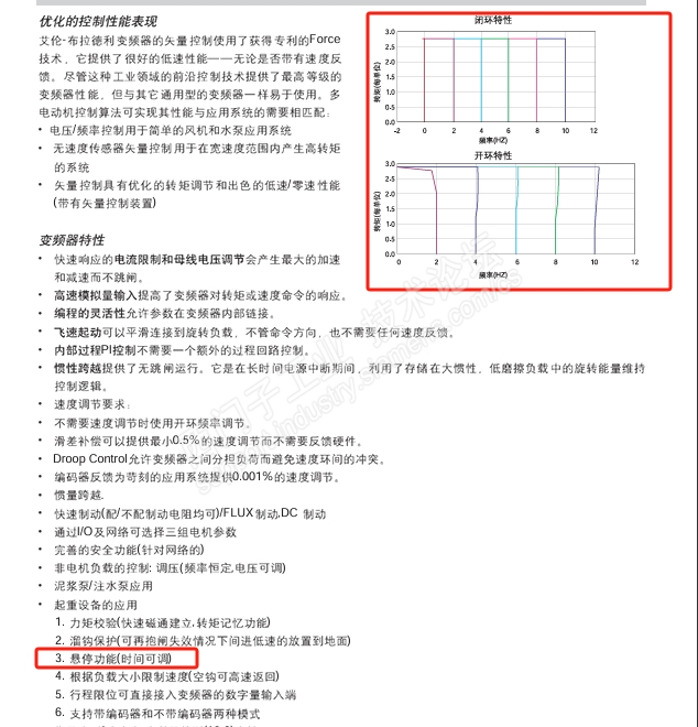

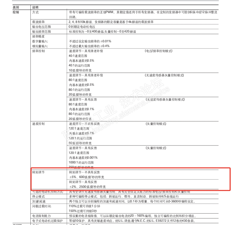

某第三方变频器的性能数据资料
我发现总有人不审题 我从头到尾问的是主电机带编码器从电机不带编码器这种应用有没有人用西家的变频做过 如何调教  我的分析是从电机由于没有速度反馈导致转矩控制精度和频响不如主电机最终引发主从电机在零速悬停时打架  从来没说过这个方案有问题 想咨询的是有什么方案就当前状况改进 不知道为什么聊着聊着论坛里面画风就变成了一味的指责我不懂  这不应该是个交流技术的地方吗
