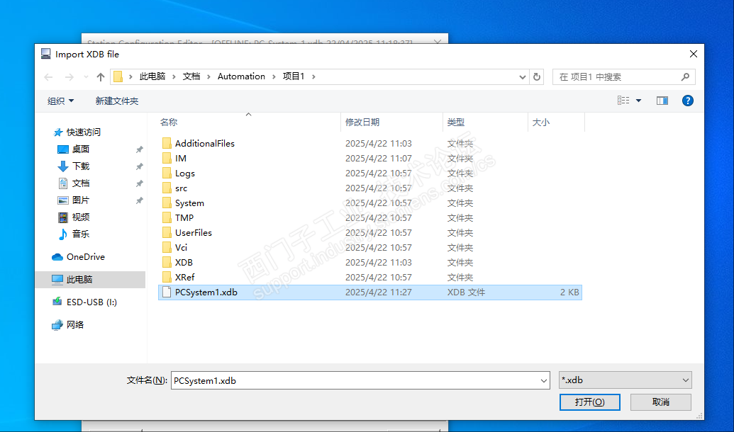

操作系统是从微软官方网站下载的win10系统 22H2版本,并且新做的系统,博途是TIA_Portal_STEP7_Prof_Safety_WinCC_V19版本,Simatic Net 是SIMATIC_NET_PC_Software_V18版本,Wincc是SIMATIC_WinCC_V8.0版本,这些版本我也在官方兼容性进行了查询,都是兼容的。也完全是按照西门子官方给定的步骤(CP243-1 通过 SIMATIC NET 连接 WinCC,CP243-1_OPC)进行的,为啥在Wincc8.0 变量管理器下OPC变量管理器Local下找不到OPC.Simatic NET.1?到底哪儿出故障了?
