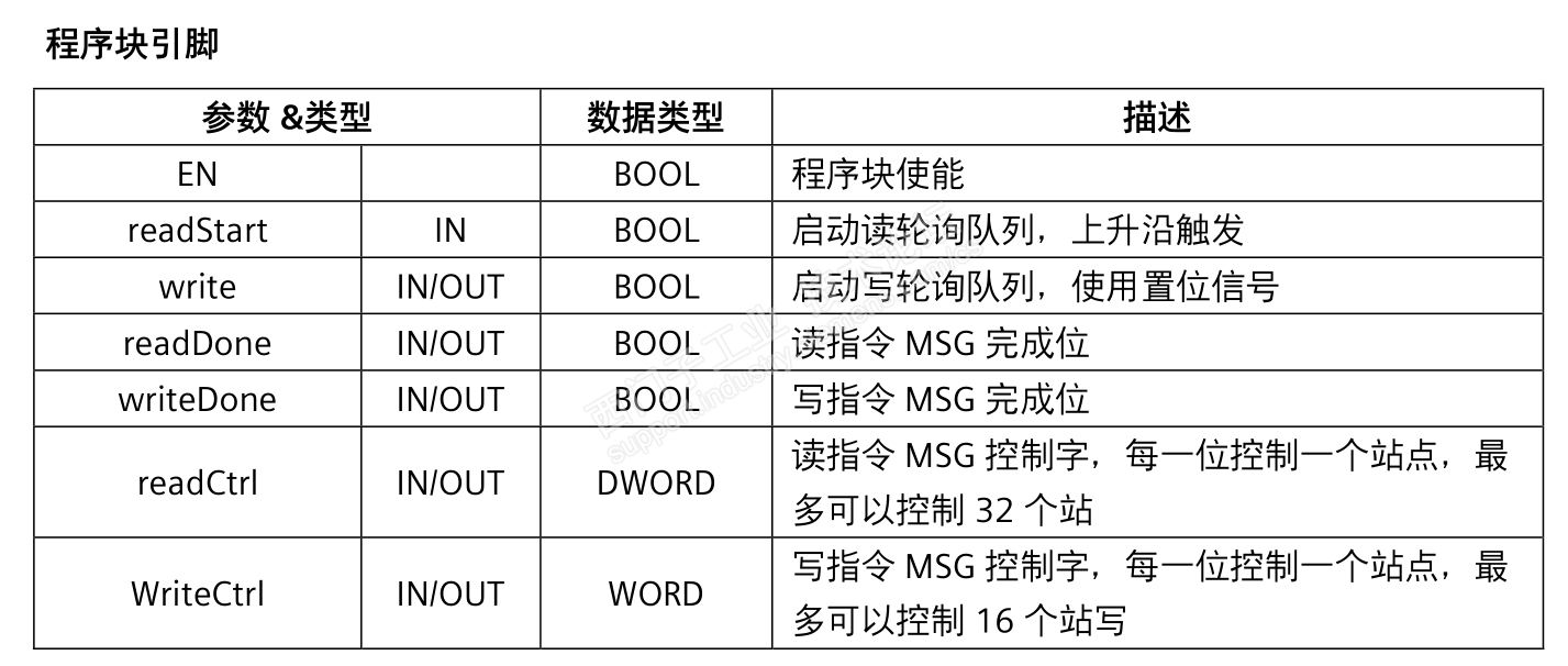

以下是引用手机用户20201015953553在2025-04-23 15:03:03的发言 >0楼
如上图是西门子官方的MODBUS轮询控制库的截图和引脚定义。使用readCtrl控制轮询,readCtrl的每一个位可以控制一个站点读指令 MSG,最多可以控制 32 个 MSG 指令。实际测试中使用readCtrl控制字中的任意几个位组成一个轮询程序都可以按顺序轮询而且轮询过程中会从表面现象上看程序能自动跳过没有使用的readCtrl控制字的位。请问各位大佬自动跳过没有使用的readCtrl控制字的位是如何实现的?
没找到这个库呢,能发一个链接吗
