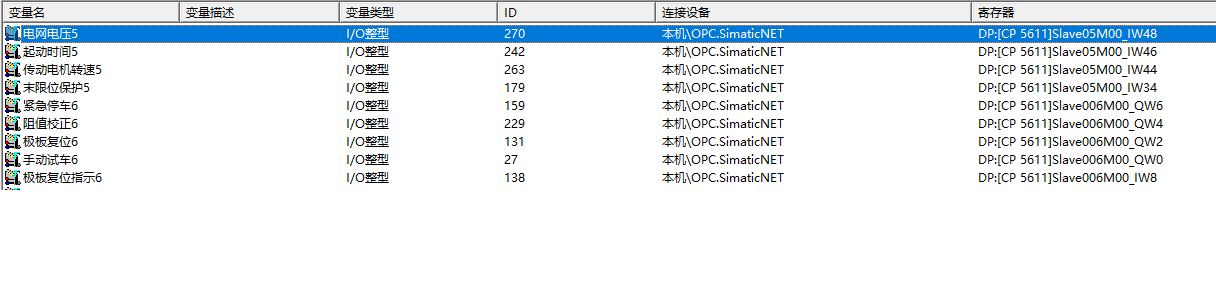

组态王数据变量怎样对应到200处理器
岩松123
注册时间:2013-08-05
组态王数据变量怎样对应到200处理器
1215
2025-04-25 08:24:54
引用自找答案,问题ID:329042
组态王数据变量:DP:[CP 5611]Slave05M00_IW48,我在S7200程序中搜索不到IW48这个地址,不知道是怎么个映射关系?
提问者:岩松123
孙阳 回答道:
定义组态王设备:在组态王中定义设备时,应选择“PLC→西门子→S7-200系列→PPI”。
设备地址及通讯参数定义:设备地址格式需遵循S7-200系列PLC的型号规格,通常PLC默认地址为2。推荐的通讯参数包括:波特率9600,数据位8,停止位1,偶校验。
组态王数据词典—IO变量定义:这一步骤涉及寄存器列表的使用,包括Vdd、Idd、Qdd和Mdd等不同类型的数据区域。例如,V400表示一个字节的读写BYTE I/O整数,位于V区地址400的寄存器。
还有1人在找答案上回答了该问题,查看全部>
