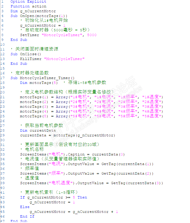

第四行报错,大佬看一下还有哪些问题
