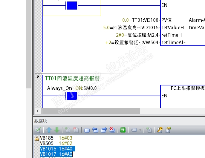

以下是引用手机用户20241126497591在2025-04-25 08:29:57的发言 >7楼
大神们,我不懂软件自动保存的数据,为什么我程序是VD1016,而数据块分成 vb1016,vb1017,而且值都是十六进制的40  ,A0   但是我程序vd1016是5.0  ,不懂为分开
基础知识:VD1016=VW1016,VW1017=VB1016,VB1017,VB1018,VB1019;
我估计你的地址很多回事重叠了,不是不能保存,是保存的数据不对。
