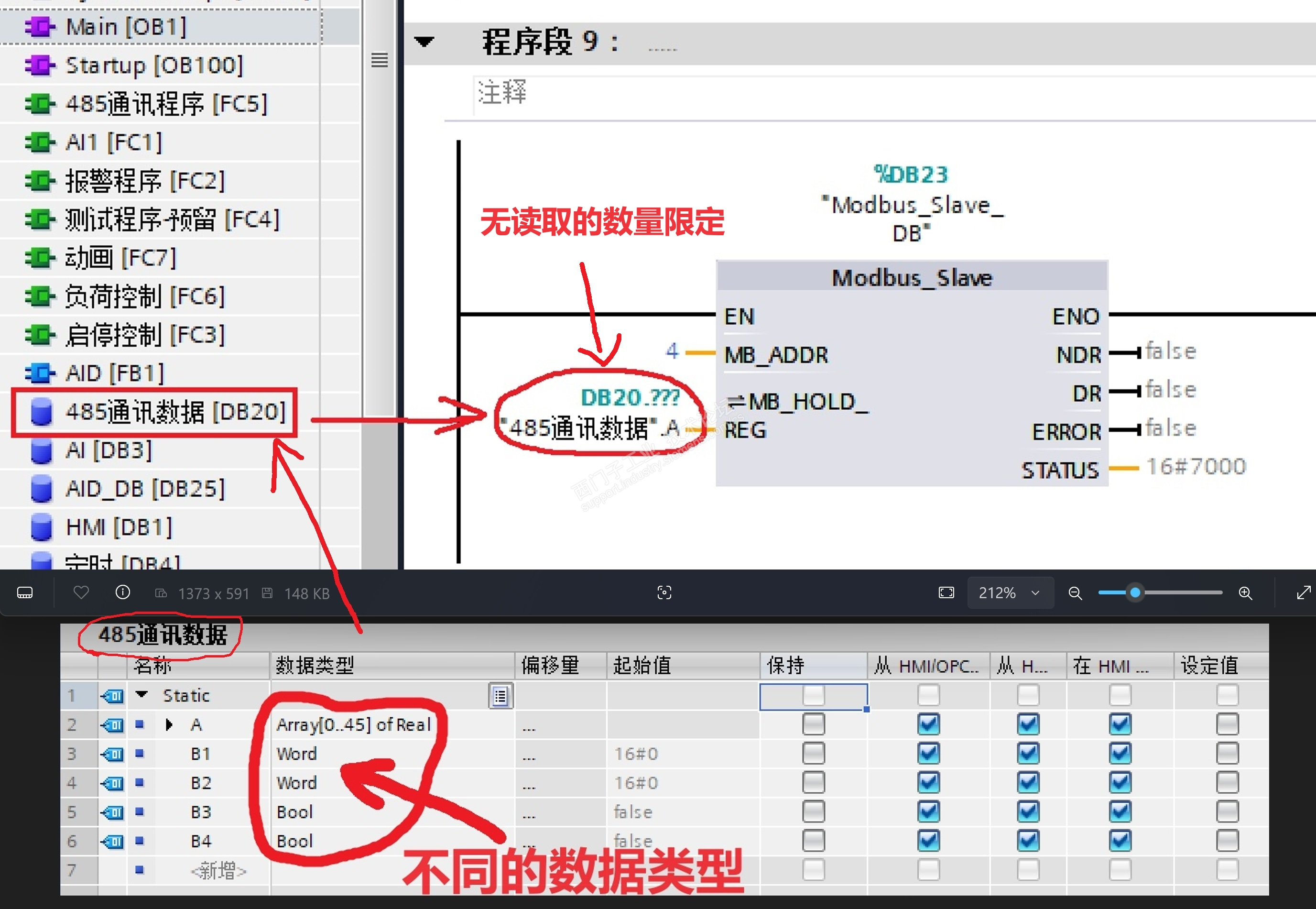

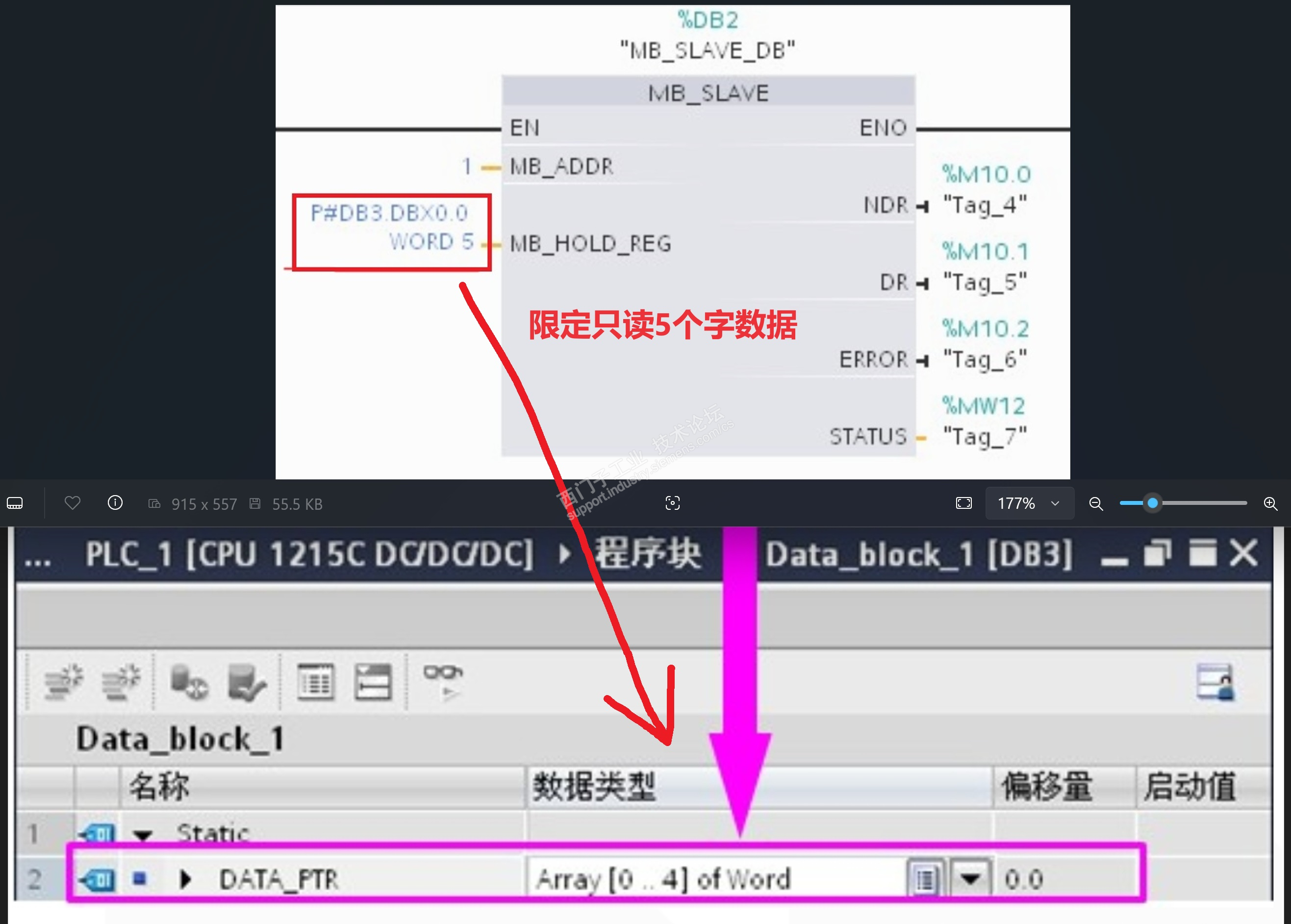

各位大神好,
      在用1200做从站进行Modbus RTU做通信时,需要设置通信数据的起始指针MB_HOLD_REG,
      有几个疑问,请大神们指点指点!!感谢!!
     1 这个指针地址填写时必须要有读写地址的数量限制吗?如下图1
       图1 写的时5个word地址,图2没有数量,
     2 这个地址对应的通信DB块里,在通信时可否设置不同的数据类型?如下图2
       图2的数据A,B,是否都可以通信。
       A是数组,B是一些单独的word和bool数据,
