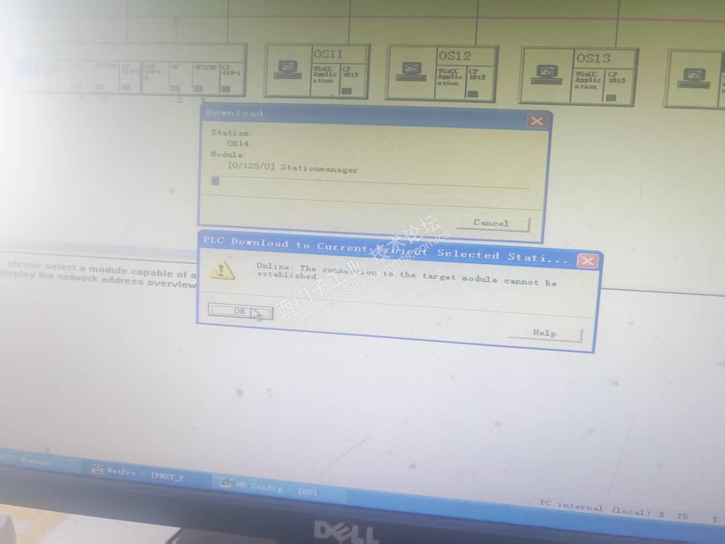

  1. 老PCS7V61平台:操作系统XP2P2,平台PCS7V61,通信卡1613;
  2. 需求:客户需要新增一台操作站。
  3. 过程:目前操作站暂未采购回来,因为现场停车的原有,想先把操作站添加上,站回来直接用。
  4. 在PCS7平台下,新增PC站,组态HW,添加WINCC application,添加1613卡(站未到,卡未到,卡地址胡乱填写一个),然后再NETPRO网络里添加容错链接,在这里出问题了,我的理解是做好链接,下载网络,等站到的时候,直接添加XDB文件,SCE通信好了,就可以用了。但在这里下下装不进去。
  5. 求教一二,以前也添加站,但忘了细节了,直记得这个大概,请老师指点一二,比较老的系统。
