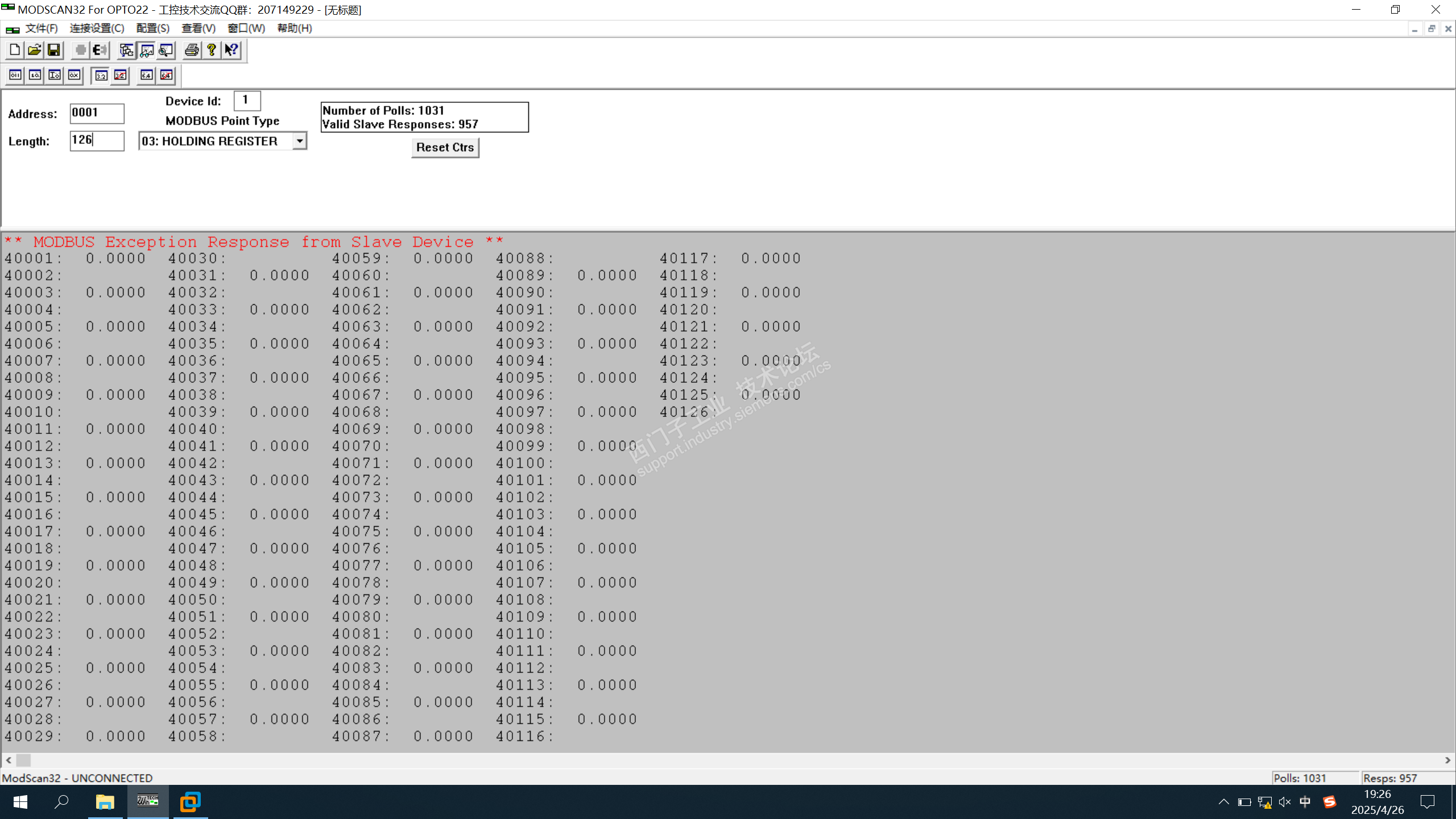

  1. 现场:1200+多个IM60+485网关,采集配电室运行状态,电压电流等信号;
  2. 过程:采集100个DI开关量反馈信号,控制80个DO控制命令,采集300个REAL实数数据(电压电流),现在用1200做服务器采集485设备数据,通过MTCP转发给第三方系统;
  3. 疑问:1200,1211的MODBUSTCP通信资源数是多少,通信数据量有要求吗?目前用MB_SEVER这个块处理,可以多个块同时使用吗?单个块可以处理多少数据,多个块的话,需要轮询吗?
  4. 目前程序用多个块处理(没有轮询,同时有效),用MODSCAN32测试,发现站地址ID好像不管用,比如做了1/2/3号站,1号DI,2号DO,3号AI,然后测试的时候123好像都是对应的DI信号,而且发现有时候1号站数据实时变化,好像出来的是3好站的电压电流信号。很奇怪;
  5. 确定不来MB_SEVER块可否多个同时使用,多个是否要轮询,每个块处理数据量有多大?
  6. 另外,MODBUSAN32测试的时候,我只有一个MB_SEVER处理500多WORD的量,然偶32只能读到125,再多一个就报错,这个是什么限制了吗?
  7. 虚心请教,感谢!
  8. 另外我还有一个站,估计有800个485设备,每个设备6个浮点(3电压3电流)+6个BOOL,大概这样的数据量,现在有点疑惑系统该怎么搭建,1200估计不现实了,1500估计也不一定够用,这么大的数据量。恳求推荐一个方案。1500MTCP通信数据链接数?处理数据量有多大,没找到资料,官方联系不上,求指导,谢谢。
