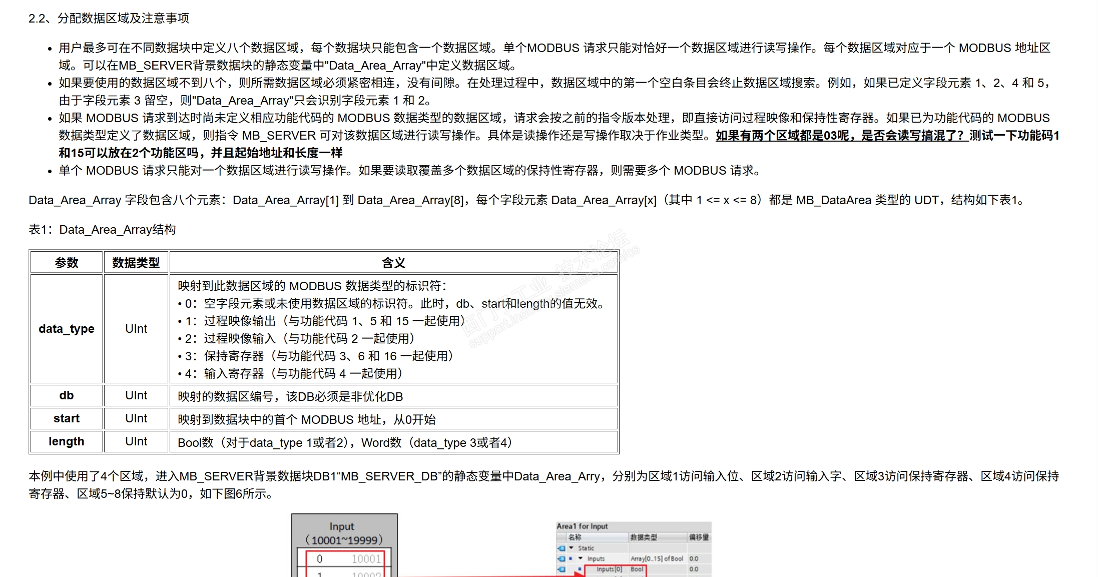

找到这个官方说明了,但部分细节没看懂。
  1.   data_type:中我读一部分DI信号,读一部分AI信号  功能码都用了3,AI做了处理,转到DB1中了,DI转到DB2中了。这个是不是把起始地址区分好就行了?不要重复。
  2. 我部分DO要写,也转到DB3中了,对DB3的写是6,还是10功能码?
  3. MB_SEVER中HB_HOLD_REG我应该怎么填写,以前是填写一个起始地址指针,这个多个数据组后,怎么填写?
