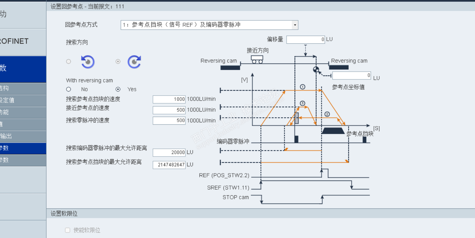

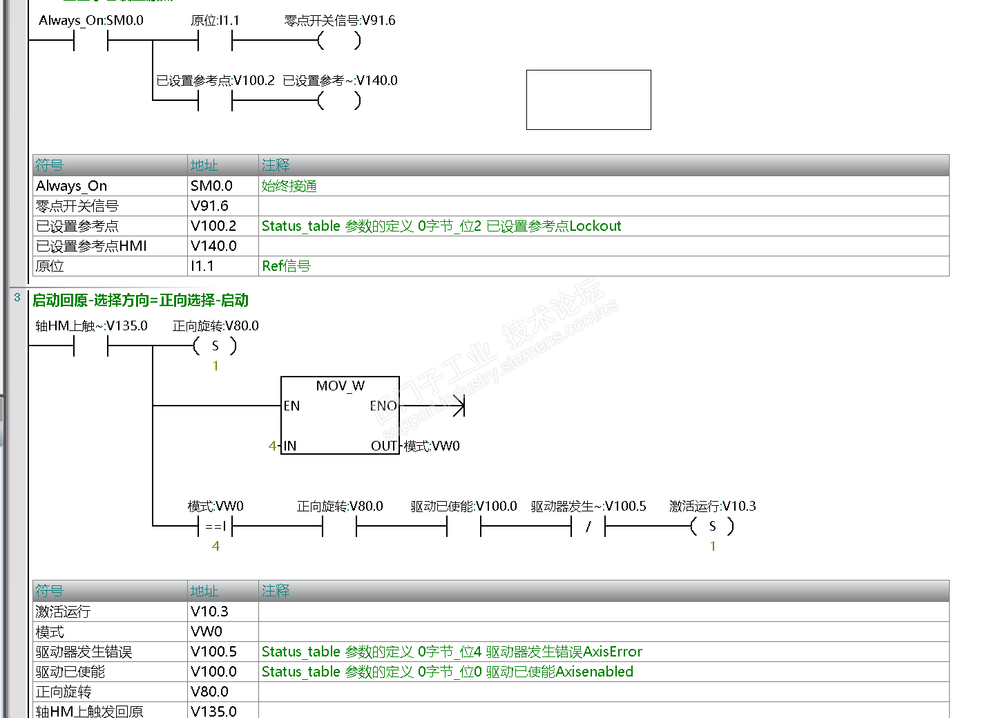

请教师傅们一个问题,我最近买了一个V90PN版伺服,最近在学习200smart通过PN的方式走Sina_pos西门子111报文控制V90时,遇到了个问题,我的伺服连接了一个丝杆,设置了左右限位限位接到了驱动器侧,我用主动回零模式,,plc接了常开型原点信号也通过程序映射给了驱动器,驱动器回零模式设置了挡块信号和零脉冲,4号模式主动回零,激活任务后按我设置的旋转方向一直旋转,到原点没反应,一直跑到硬限位才停,不知道什么原因。都懵逼了我
