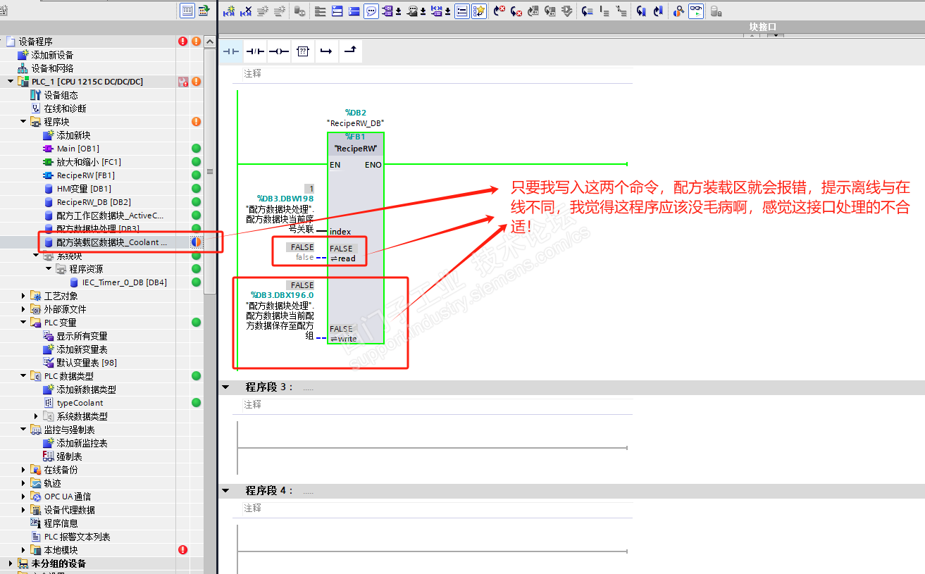

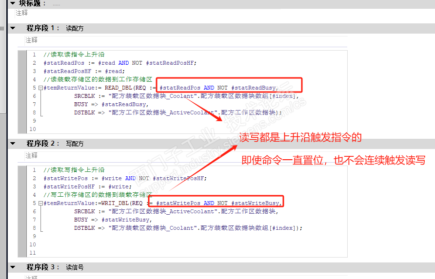

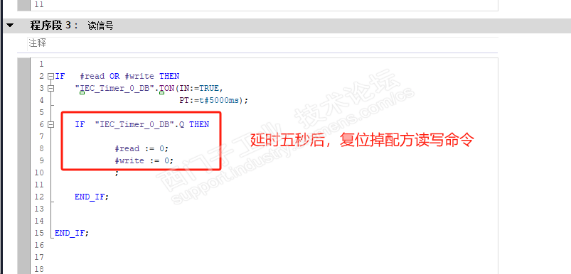

读写配方有问题啊,不能正常工作,只要读写 就报在线与离线不一致,哪里的原因呢
