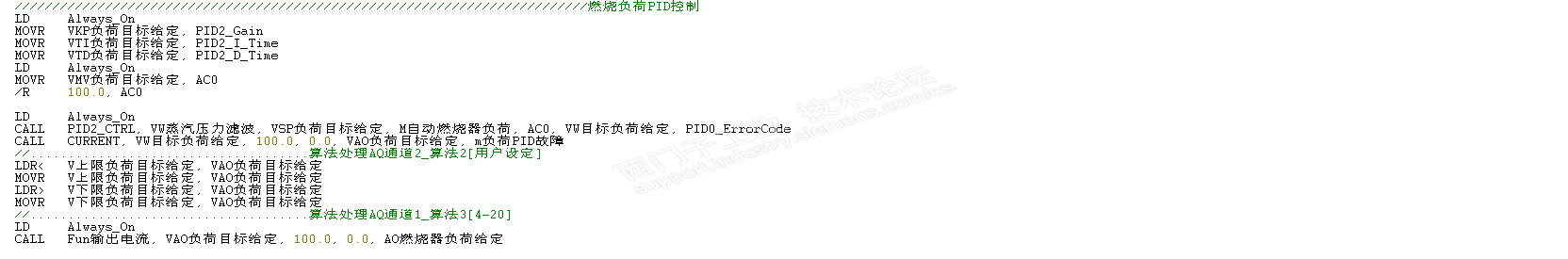

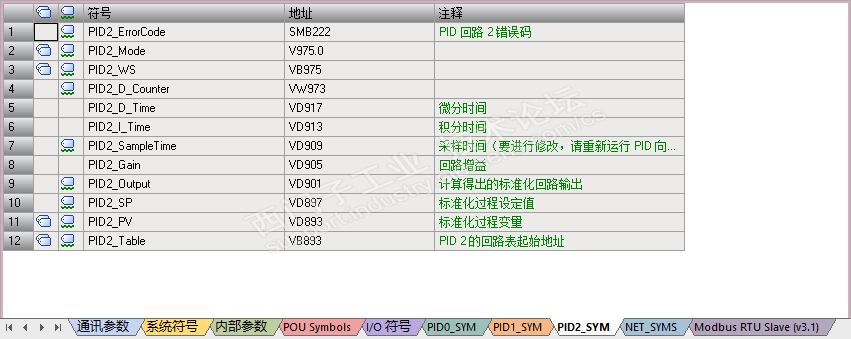

原来用的v2.7的PID向导生成的,现在改到V2.8了,PID重新生成了一下,然后call PID指令,一直报错,后来查明,多了一个错误管脚,加上PID_ERRORCODE之后不报错了,但是观察PID库内部参数,那些设定值,输出值,模拟量输入值都没有显示被引用,想咨询一下各位大佬,这种情况下 PID是不是不管用了,应该怎么改!求指教
