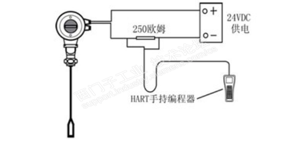

西门子现场带hart的仪表用手操器是这样连接的吧
764
2025-04-28 16:56:37
