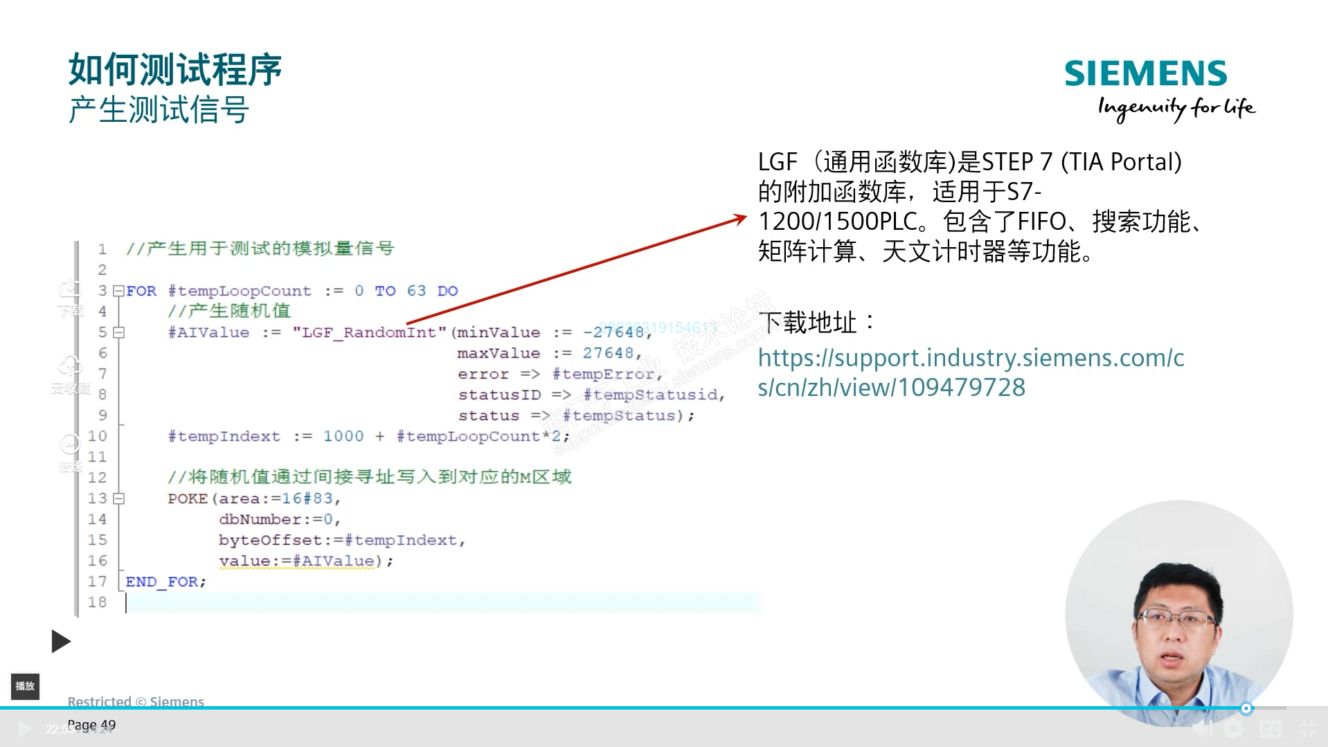

求助图中的FB块,连接失效了
手机用户20230319479328
注册时间:2023-03-19
求助图中的FB块,连接失效了
231
2025-04-29 00:22:45
第三阶段 34课时
