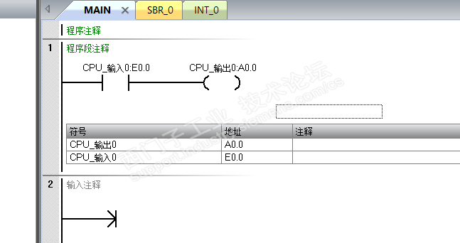

以下是引用yanxiao在2025-04-28 12:28:08的发言 >1楼
升级软件至STEP-7-MicroWIN-SMART-V2.8.2.1.iso.zip
(注意不是3.0版!)
搜一下,已有多个帖子反应相同的问题,官方已推出新版软件解决此问题。
这个   I0.0变成了E0.0       Q0.0变成了A0.0.无语了。
