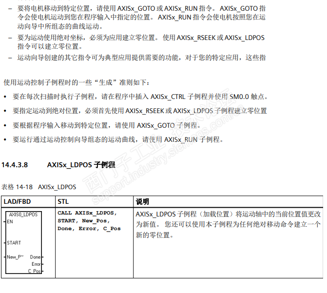

虽然你的回答没有什么帮助,但还是感谢回复。
根据手册,使用LDPOS应该是可以建立零点的。我说的是这个问题。
