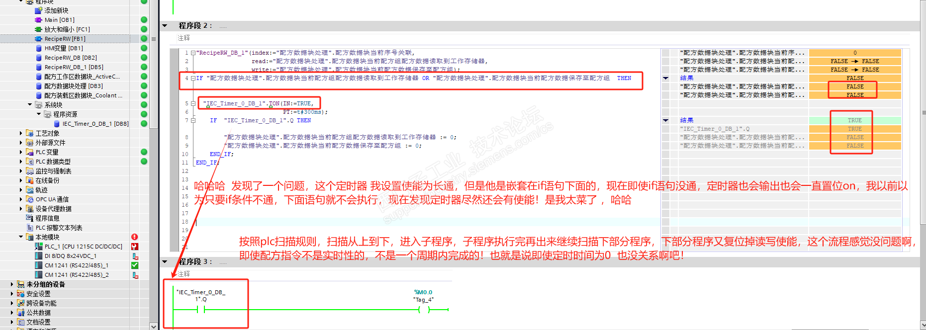

哈哈,发现这定时器用的也有问题啊
