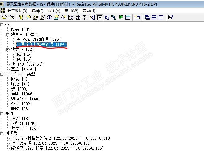

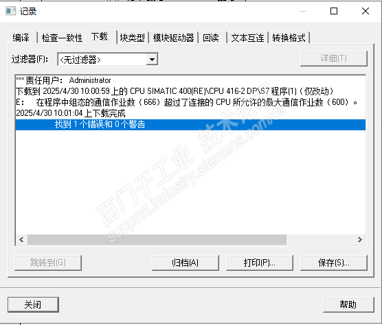

变更下载时(无论编译是仅变更还是完整程序),提示:
E:在程序中组态的通信作业数(666)超过了连接的CPU 所允许的最大通信作业数(600)。
然后下载就中断了。

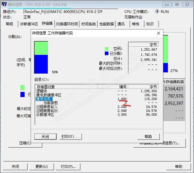

这是个老问题,我使用的CPU是S7-416-2DP,CPU组态态的通讯作业数是1600, 通讯作业数据没有超过CPU最大的通讯作业数啊,怎么会有600的限制数呢,查看CPU说明也应该是1600个啊?
另外,AS PO授权也是正版授权,数量也够。请教各位。
另外,以往是修改CPU组态通讯作业 数如(1600改为1500),然后完整编译后,再完整下载就能解决问题,但需要重启CPU,但现在又不能重启生产线。
