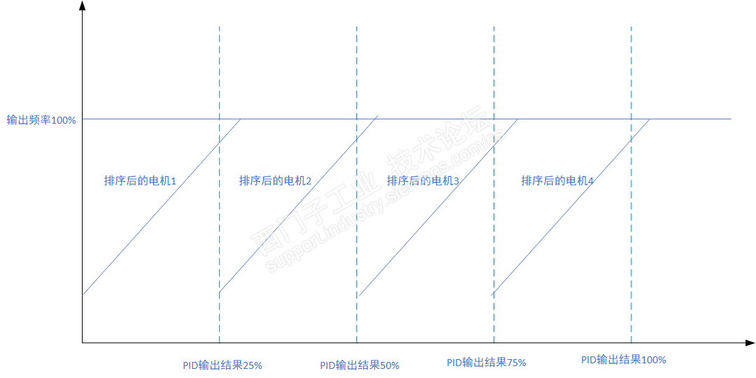

1 给排序后的电机编号:1~4.
2 单回路pid加分程控制,这个我早就写过了.分程的结果输出给1~4号.
