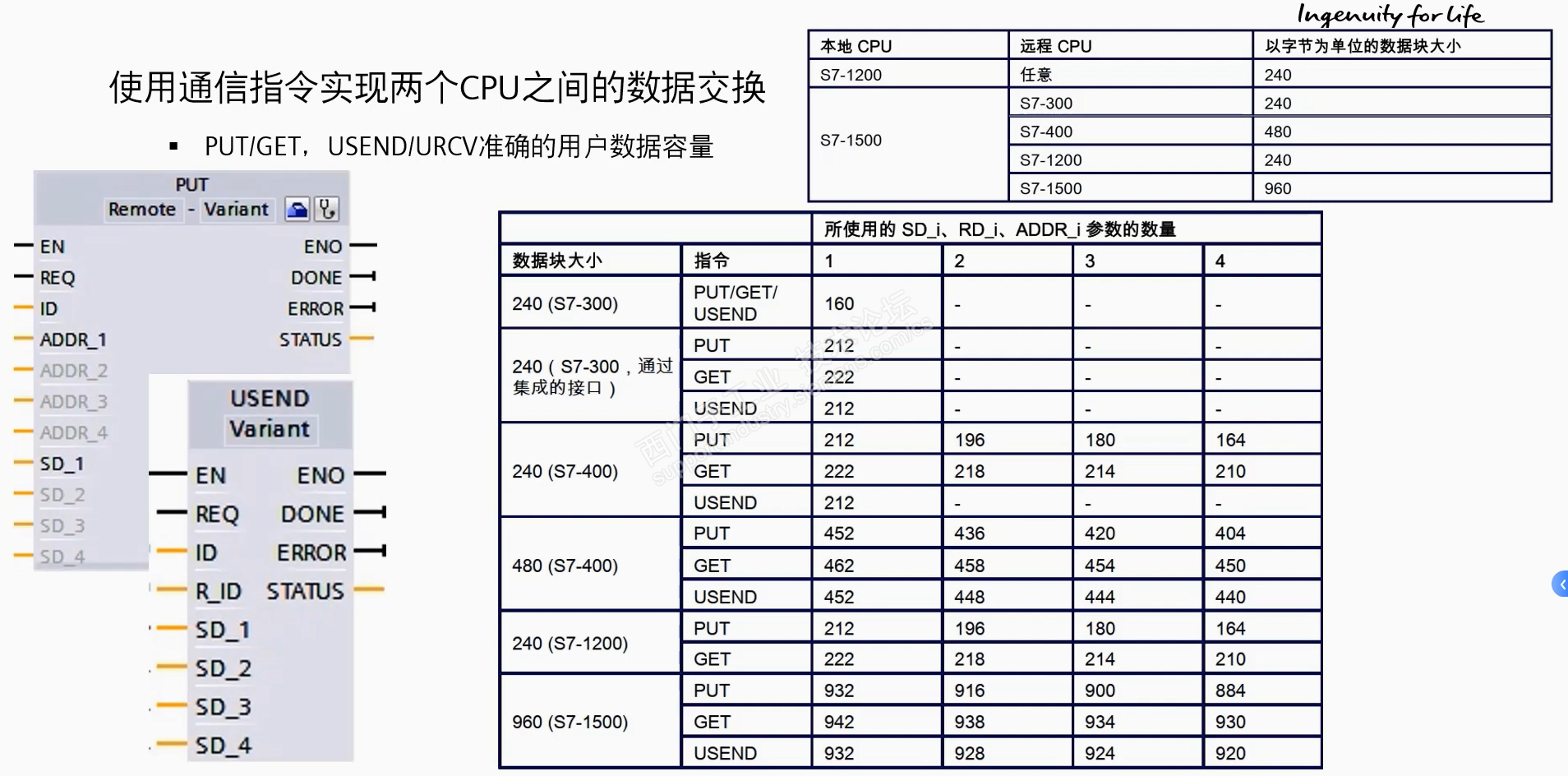

S7 put get指令一次传输的最大数据量以及每个管脚所能连接的数据量大小因CPU型号不同而不同 已双方plc中所能传输的数据量最小的那个为准
不是你想传多少就传多少的
