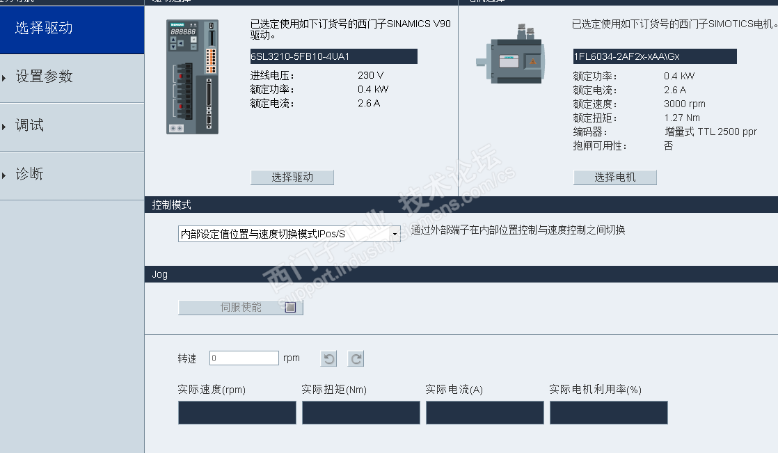

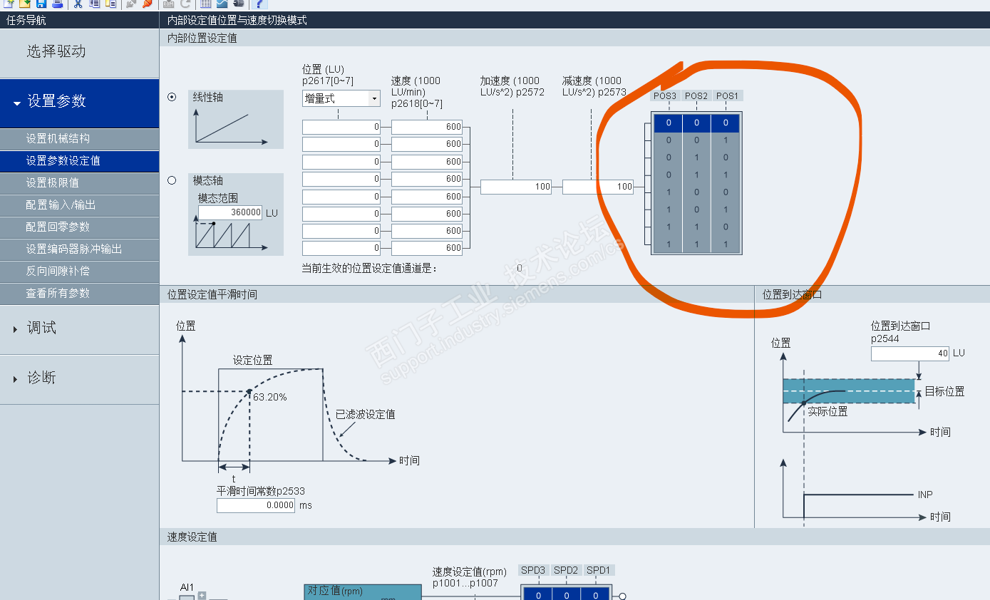

PTI型V90,我也没用过,更别说它内置的IPOS功能了。
这里的PTI驱动器“内置定位功能”不同于常说的PN型内置定位功能。PN型驱动器的内置定位功能需要配合外部总线,把驱动器的DIO映射到控制器内存进行控制;而PTI型驱动器的内置定位功能真是性价比极高,仅仅靠驱动器自带的DI接口,3个DI输入配合最多8个定位数据切换:
也就是说,根本不需要PLC或上位机,开关或按钮就可以做定位控制。
