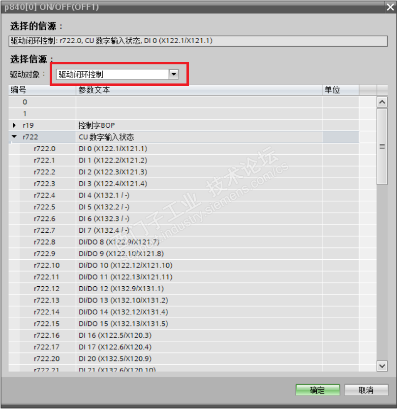

回复:s120在博途软件中启动信源中找不到r722参数

驱动对象要选择控制单元CU,然后关联至对应的IO端子参数r722.x。
